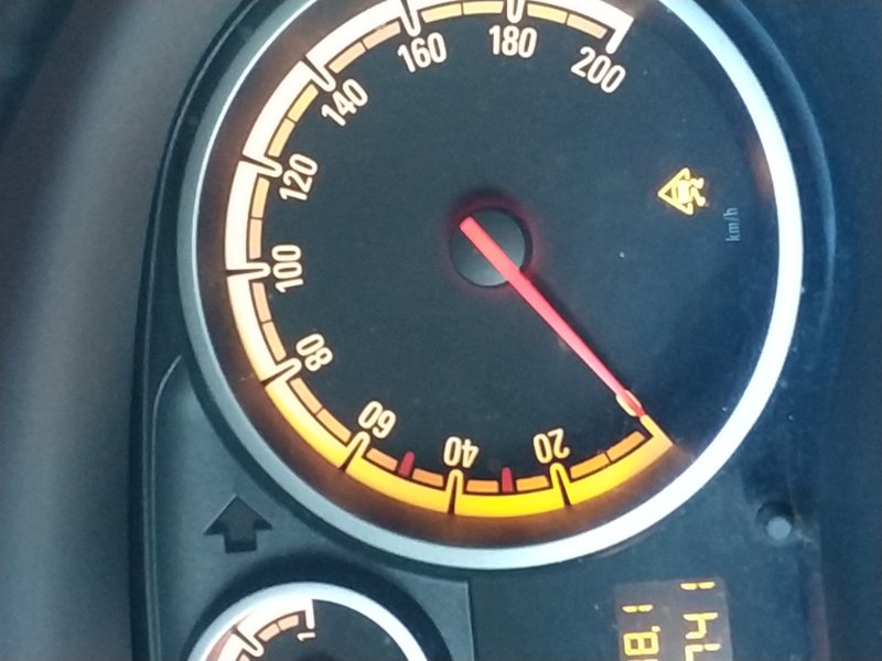

od Opel corsa
Bio kod majstira ispustio vazduh i sada koce svi tockovi!
Sada javlja se drugi problem!?
Na komandnoj tabli signalizira lampica proklizavanja-pogledajte sliku!
To je izgleda neka sistemska greska!?
Gde da trazim problem i kako da ga resim?
Hvala na surasnji,
Re: Opel Corsa 1.2 GPL-TECH problem!?
Poslato: 17 Jun 2020, 07:19
od Opel corsa
- Lampica na komandnoj tabli
- 1592371092090..jpg (80.01 KiB) Pogledano 6004 puta
Poslato: 17 Jun 2020, 18:28
od Opel corsa
Zdravo!
Nista nije skidao i popravlao majstor!
Samo je ispustio vazduh po proceduri!
Recite vi u sta sumljate iz iskustva?!
Hvala,
