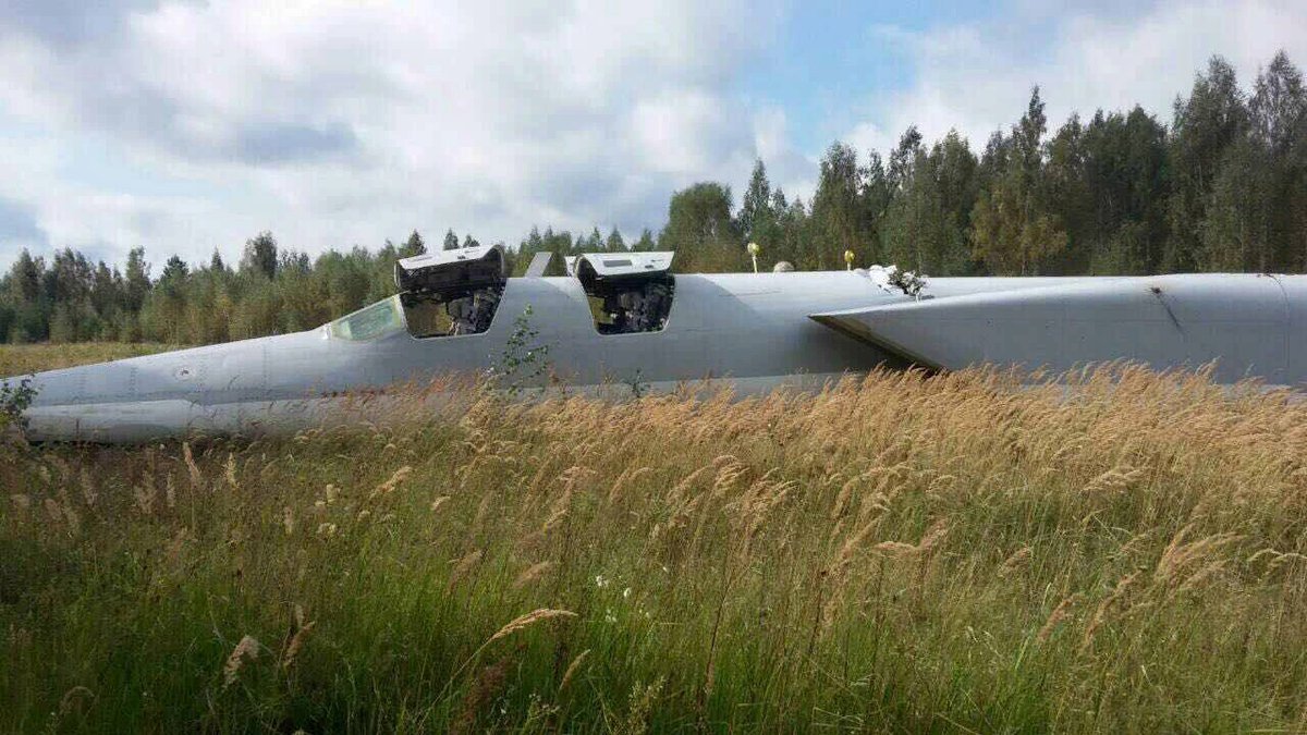

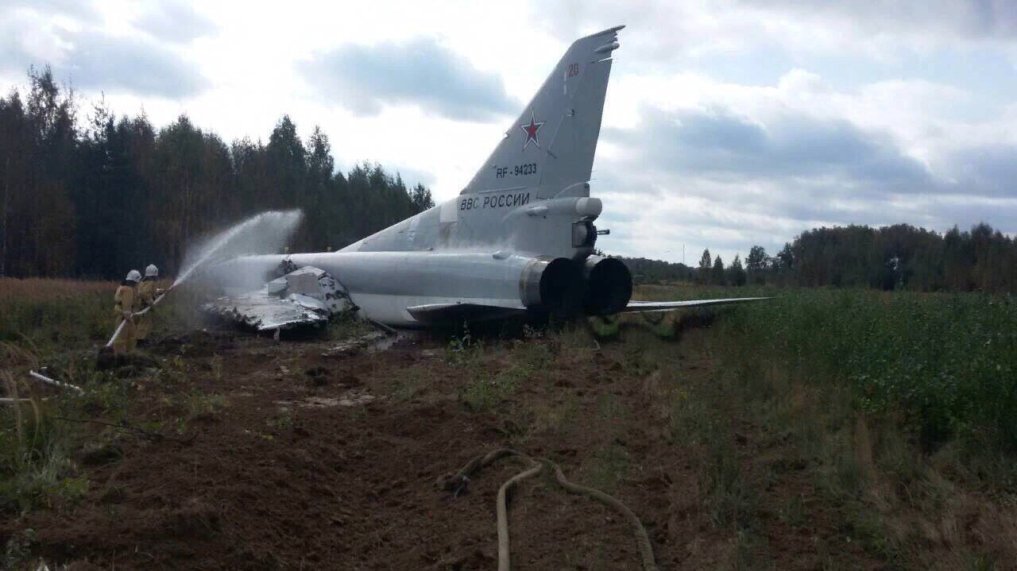

Pridružujem se čuđenju. Opisuju se letelice i za manje stvari, ali ovde je koincidencija prevelika. Avion ostane u komadu i kad mnogo ozbiljnije raspali pistu, a ovaj se prelomio ko šibica, na istom mestu.

zuzazu napisao: 28 Jan 2019, 16:10 Ne mogu da tvrdim 100% da prica ne pije vodu, jer me kod Rusa nista ne bi cudilo, ali bas zbog onoga sto je @snork pisao oko zamora materijala i mikropukotina na aluminijumu - bilo kakav udes bi trebao da znaci i otpis tog aviona.
To u normalnim zemljama, u Rusiji taj moze da leti jos.

Slika iz nesreće 2017 te letelice. Slika
Postovi: 8251
Re: Vazduhoplovi
Ista? Ma je l moguće?
Ovo je baš za english-russia.com
Postovi: 4657
Re: Vazduhoplovi
Ako je ovo zaista isti avion, onda je to kriminal.

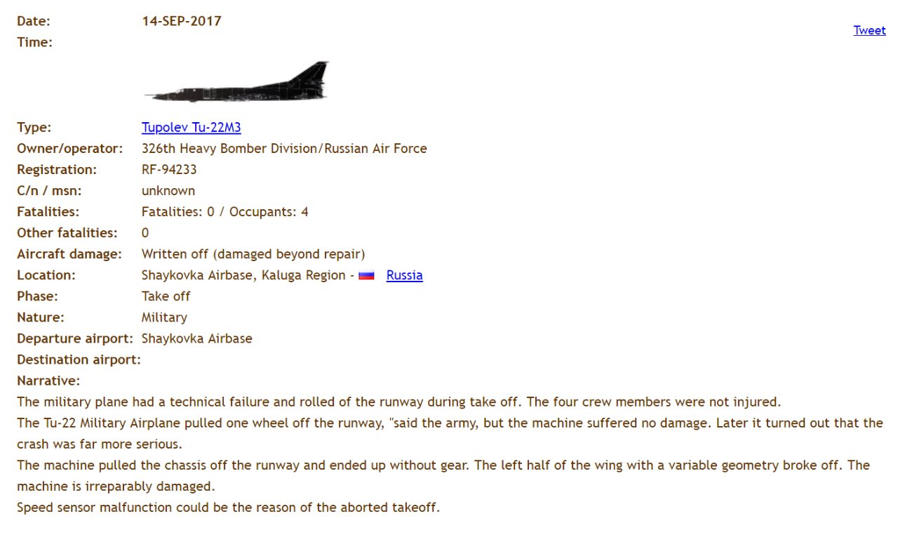

Po onome sto sam ja nasao, to je ipak drugi avion.
Ovaj na Nidzinim fotkama, iz 2017 je rashodovan, Pretrcao je pistu. Zabelezen je jos najmanje jedan takav slucaj.
https://theaviationist.com/2017/09/15/r ... rn-russia/

Al oba su pukla na istom mestu...?
