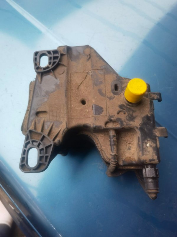

0-02-05-daf3924453fcf9f1ef86b5be4328a413f1fb5b6eca7c0f62db55c3928cee8168_5807f7df958d2bad.jpg
0-02-05-daf3924453fcf9f1ef86b5be4328a413f1fb5b6eca7c0f62db55c3928cee8168_5807f7df958d2bad.jpg (55.77 KiB) Pogledano 3226 puta

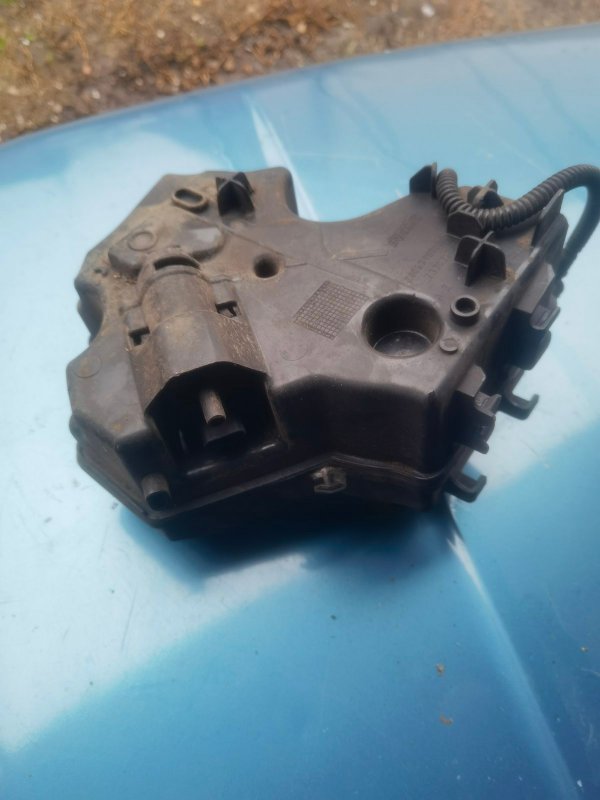

0-02-05-04882e86ecf96227bf03352c042f8032fc63915c69c0baccab79061fdef999bf_c6cb9747d099eb96.jpg
0-02-05-04882e86ecf96227bf03352c042f8032fc63915c69c0baccab79061fdef999bf_c6cb9747d099eb96.jpg (49.86 KiB) Pogledano 3226 puta
Koji je kod greske ne znam nisu mi rekli u servisu samo su naglasili da ne mogu da ukljuce pumpu.

Naravno da moze da se ukljuci, ako se ispostuje procedura. Cisto sumnjam i da je stara bila crkla.
Kodovi gresaka su bitni jer tu moze da se pocne sa ozbiljnim resavanjem kvara jer greske mogu da dobrom dijagnosticaru kazu odakle da pocne i sta da proveri, ako jos nesto zeza.
