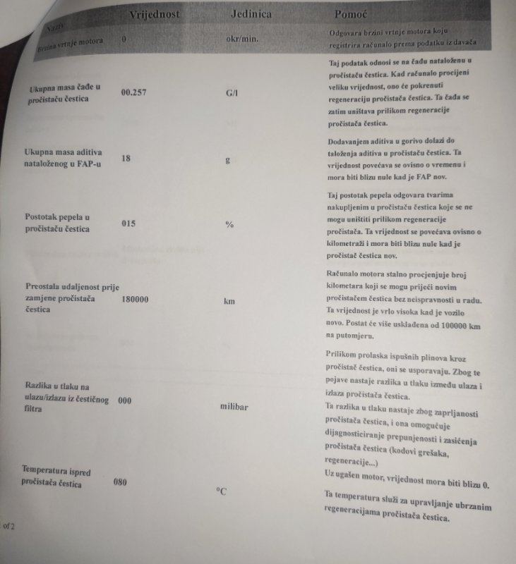

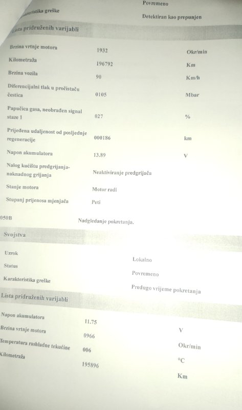

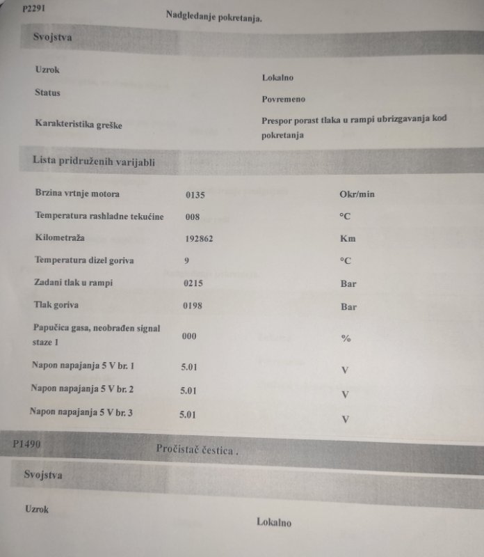

Moj Peugeot 308 2010 1.6 HDI
Ako se neko razume, kako se cini izvestaj?
Hvala.
