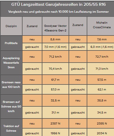

Test 2 interesantna predstavnika ovog segmenta. https://blog.reifen-vor-ort.de/ganzjahr ... er-als-neu
Prilicno velika potrosnja gume, 1.6 mm/10kkm u letnjim uslovima, i iznenadjujuca vucna sila Michelina na snegu, skoro ista kao GY.
Meni CrossClimate nakon 20k km i dalje sa odlicnom i dubokom sarom.
Na snegu je bio odlican za svoju klasu.

Kako je zaustavni put veci sa novom gumom kod GY, ko Michelin je obrnuto i slicno, ako se okrene.
Mada kako god, svakako dosta velik zaustavni put u odnosu na letnje, sto je meni i dalje nepremostiva prepreka all season gumama.

To je zaustavni put po kisi.

Svejedno, GY pokazuje za novu 61.5m, a Michelin 57.5m.
Dok za potrosenu GY pokazuje 57m, a Michelin 62.1m.
Ispada da GY bolje koci kada je potrosen :kezo:

Pa da, tako je napisano.

Nemam pojma, ali kontam da je greska u pitanju, posto kada se okrene, dobiju se slicne vrednosti.

Nije greska, opisano je u tekstu. Mislim da i kocenje na suvom ako ne gresim krace sa manjom dubinom sare, nevezano samo za ovaj tekst nego generalno.
