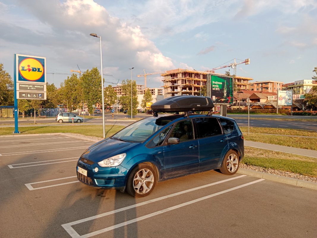

U subotu ću se prvi put susresti sa koferom na krovu. Biće Thule Force XT 450 L ili pacific 420 L.
Koja je max brzina da ga cepam?
Treba li na šta da obratim pažnju što se tiče rasporeda torbi u koferu sa pripadajućim težinama?

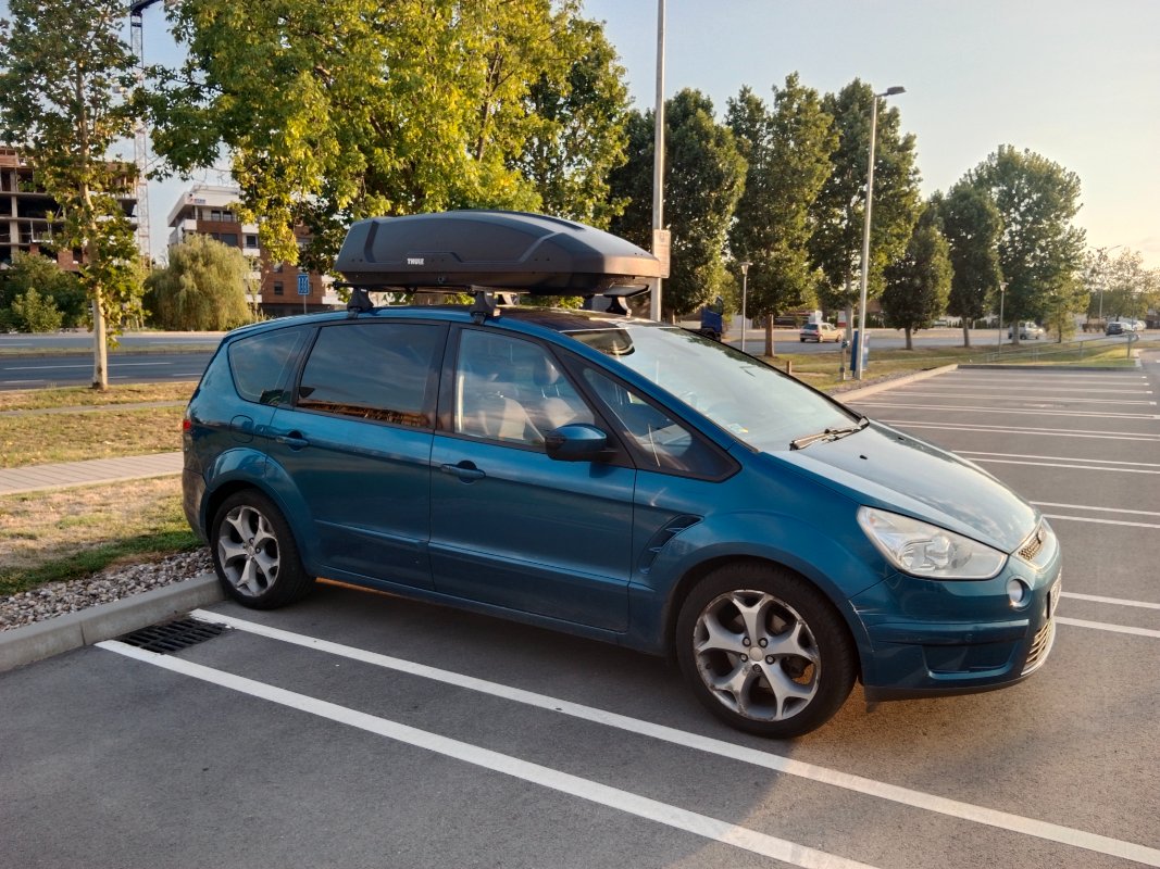

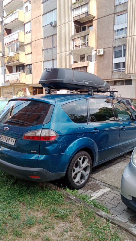

Do 130 je ok ali nakon toga bruji. Kad naiđe bočni udar vetra zaljulja se Smax i bez kofera.
Stalo svašta, iznenađen sam. Vaslja je ovaj 450L.
Nastavljam ka Sartiju samo da probudim male talibane :kezo:
