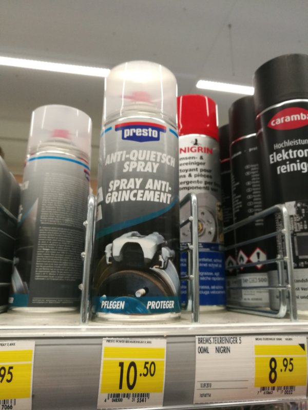

Da l će pomogne ovo? Je l koristio neko?
Škripi jedan od točkova,a mrzi me da skidam. Prošli put sam skidao I podmazivao pogrešan točak

Nisam koristio, mozda pomogne ako se lepo nasprica u caure po kojima klize klesta, ako je u tome uopste problem.
Skripanje najcesce dolazi posle zamene plocica ako kod zamene nije brusilicom skinut rub koji se pojavio na diskovima.
Taj rub kace plocice i skripi.

To je i problem. Kad ja menjam pločice, uvek oborim ivice. A ove Brembo napred su u servisu menjali. U stvari i ove pozadi nisam ja dirao, bile su na kolima.
Mislio sam da je Brembo neka marka. Imao sam hitno kočenje sa 200 kmh i poplaveli diskovi. Uskoro tehnički, baš me zanima hoće li da me vraćaju. A novi diskovi
