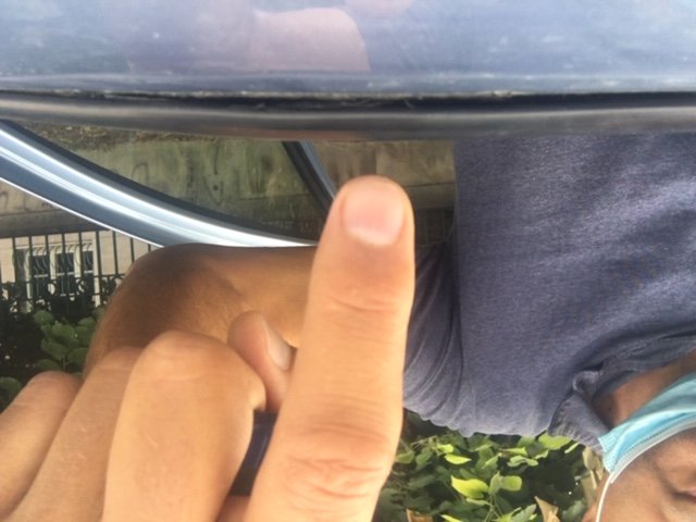

Prilikom pokušaja lopova da mi skinu krovne nosače izdigli su mi keder krova na sva 4 spojna mesta (vidi sliku).
Zagrevanjem fenom nisam uspeo da vratim keder da bude zalepljen za krov.
Iako ne ulazi voda u kabinu hteo bih ovo da saniram pre zime jer ima blata ispod kedera, na sistemu za kačenje krovnih nosača)
NA autootpadu su mi rekli da imaju kedere u gorem stanju nego što su moju, a i deformišu se prilikom skidanja i odlepljivanja i da moram da potražim nove koji su skupi.
Na pamet mi padaju tri rešenja pa ako imate neku preporuku i ako znate približnu cenu, uputite me, naravno predložite i neko drugo rešenje ako je bolje:
- da li ima neki servis, koji postojeće kedere može da vrati u prvobitni položaj, da na tim mestima budu "zalepljeni za krov ?
- pristao bih da mi neko na ta 4 mesta iseče polovne zdrave kedere, na primer po 10-15 cm, i da meni na ta 4 mesta iseče keder te dužine gde je uzdignut i tu umetne polovne isečene delove, a spojna mesta da zamaskira crnim silikonom ?
- da kupim i da mi neko stručno zameni nove kedere (ali se bojim da je to jako skupo, jer idu od sredinje prednjih vrata, pa preko ivice šoferke, pa preko ivice celog krova do 5-tih vrata).

- Prikačeni fajlovi
- Keder_Krova.JPG (54.67 KiB) Pogledano 1470 puta
Ovi nosaci koje ja imam, fabricki nisaci za fiat, imaju sape koje idu preko kedera, to kad montiras vratice se nazad sigurno, ako nista mozes da zalijes lepkom, pa stavis te nosace da fiksiraji dok se ne osusi
Probao proletos sa lepkom, držalo par dana, vide se ostaci lepka na slici, verovatno može neki lepak ili silikon, ali mi treba preporuka za nekog stručnijeg od mene
, na području Beograda (to je prva opcije od moje tri predložene, nadam se da će se javiti neko jer je to najjeftinije i najbrže)
Ja imam zamenske krovne nosače, originalni sam video da imaju i sunđer koji nalegne na krov, i ako baš tu pritisne keder to je odlično dok se lepak/silikon ne osuši.
Ako se niko ne javi, mogao bih od nekoga da pozajmim originalne pa da natopim silikonom i da pritegnem .....

Evo kako lezi origigi nosac iz profila.
Ovo "gađa" bukvalno u milimiter, da sam to imao verovatno bi se i najobičniji silikon fiksirao posle 24 časa.
Sada treba to da pozajmim (na području Beograda) i da me neko posavetuje koji tip providnog ili crnog silikona je najbolji za fiksiranje guma-lak.
Voljan sam i nekom profesionalcu (na području Beograda) da dovezem kola i da mi naplati uslugu (uz očekivani popust za članove foruma
U svakom kederu imaš metalne kopče koje ga stežu za ivicu lima. Možda samo treba da skineš svoj keder i nekim kleštima stisneš na tim mestima gde je zinulo. Jer ako su te kopče raširene, džaba lepiš. One će opet natezati keder odozdo i odlepiće se, a i nikad neće ležati kako treba.
Ja celetu lepio sa dvokomponentnim vodo otpornim epoxi lepkom, to se skameni, i to je kraj svakog mrdanja...
Tako sam sredio dihtung za antenu na krovu pre 2 godine.
FT101, ako to ne zalepi ne znam šta će...ili neki sličan PU (poliuretan za spoljnu primenu) npr od Sika-e.
A možda se ode u neki glas servis i da oni to zalepe PU lepkom za montažu šoferke.
