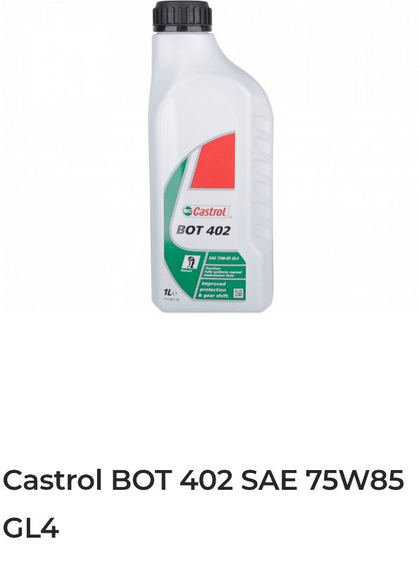

Koje oil findere koristite za menjačka ulja?
Da li to postoji u auto data?
_______________
Prvi slučaj.
Opel Zafira A 2.0 dti, 2001.
Nalazim 75w85.
Izuzetno retko (za pronaći) ulje.
Mada se negde može naći da odgovara i 75W80.
Npr.
________________
Drugi slučaj.
VW Golf 1.4 80ks atmo, 2010.
Nalazim monogradno 75W ili 75W80.
Zar može u isto vreme i monogradno i multigradno?

Prvi slučaj je diskutabilan. Postoje varijante menjača kojima su proizvođači propisivali gradaciju 75w-85, koja je po radnom viskozitetu na sredini između 75W-80 i 75W-90.
Koliko mi je poznato opel i fiat su imali takvu saradnju u kojoj su u njihovim vozilima bile varijante npr. opelov motor uparen sa fiatovim menjačem i obratno. Fiat je za svoje manuelne menjače po pravilu preporučivao ulje Tutela Matryx koje je gradacije 75W-85, pa bi toeventualno moglo da bude rešenje. Sad, vidim da drugi selektori preporučuju i tanje ulje tj 75W-80 pa bih u tom slučaju išao na motulovo Motylgear 75W-80 koje inače na gornjoj granici radnog viskoziteta svoje gradacije i time bliže varijanti 75W-85.
Ako ne znaš šta tačno ide po tehničkoj dokumentaciji moraćeš da gađaš na slepo. Zbog toga mislim da je za tu Zafiru najzgodnije Motylgear 75W-80. Ako si siguran da je menjač Fiatov traži 75W-85. Osim Tutela Matryx u toj gradaciji 75W-85 na tržištu može da se nađe mannol varijanta https://www.silux.rs/proizvodi/dodatna- ... nnol-75w85

A za opela mi izbaci ova dva ulja:
https://www.ravenol.de/en/product/getri ... sae-75w-85
https://www.ravenol.de/en/product/getri ... sae-75w-80
U opelu menjac jeste italijanski:
https://en.wikipedia.org/wiki/Getrag_F23_transmission
A 75w85 ima BOT 402, koje sam zapamtio da se spominje negde kao potreban standard za taj menjac, ali ne mogu sad da to nadjem.
U svakom slucaju cu onda ici na tutelu 75w85.

Imao bih poverenje u ravenolove preporuke i generalno uzevši, mislim da bi njihova transmisiona ulja bila najzgodniji izbor jer su na PAO bazi i u tom smislu nešto dugotrajnija. Sad, uzmi ono što ti je najzgodnije jer neće biti greške. Getrag verovatno zahteva nešto viskoznije ulje, s tim što ne verujem da bi bilo greške i sa većinom po 75W-80, ali je verovatno najzgodnije 75W-85.
