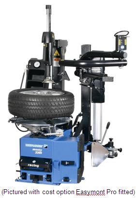

@Ivancho,
Zar nije dovoljna masina, tj. easymont dodatak za skidanje ROF guma. Naravno mislim na tehnicki deo, tj. opremu.

Moze, ima vise nacina, najcesce zbog tvrdoce gume i teske montaze i demontaze, dodje do ukljestanja gume i masine i na tom mestu puca guma. Takodje moze guma da se isece po boku tj falcu.....
@Dag za najcesce tipove je dovoljno easymont i kljunasti montirac (pajser) ali nemaju svi servisi tu opremu

od dag81
Ja sto uzimam masinu Hofmann Monty 3300-24'' 2 speed + Easymont PRO set pise da radi od svih proizvodjaca Run on Flat gume: PAX, RFT, Eufori, CSR, EMT, DSSR, Support ring.
Zato pitam, a mislim da su tu svi obuhvaceni, jedino ne vidim oznaku za Continental SSSR.

od dag81
Bobek ima taj dodatak-i vozi gazda Mecu sa ROF gumama, za Optimu ne znam, ali predpostavljam da imaju. Nisam nikad ulazio unutra, bio sam samo do vrata da ostavim neke gume.

od ivancho
@ Dag ne znam da li si imao prilike da vidis pax i support ring sisteme ROF-a. To skinuti..... uzas. Conti ces skinuti bez problema, kao i michelinov ZP, ali ova dva.....neka ti je Bog u pomoci ;) Inace za ostale PAX-je michelinov sistem "pune gume" a Support ring je Toyotin sistem.
Za ostale da vidite koliko je lako-tesko skinuti takve gume:
Support ring:
http://youtu.be/lwyoVMNz6gw
Pax sistem:
http://youtu.be/4Ir9EDs-x4c
