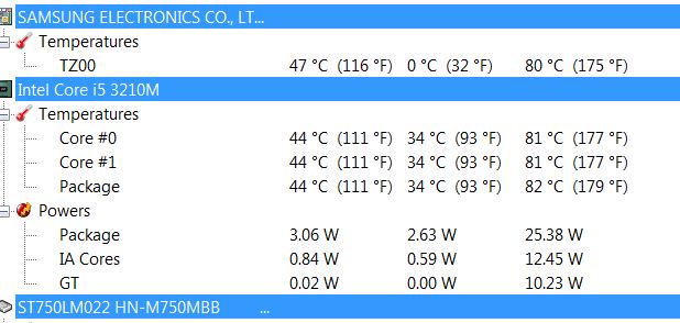

Imam laptop (moga deteta) Samsung NP 350 V5C koji je još pod garancijom.
Problem je sledeći. Kad se "probudi" iz stand by, ume da se pregreje. Kuler ne radi, a očitavanje temperature na TZ00 je 0C (neverovatno!) Na procesorima temperatura raste i očitava se do blizu 100C. Kad se ponovo ugasi na stand by, i ponovo aktivira, kuler redovno proradi i odmah ga ohladi. Tada je očitavanje temperature na TZ00 normalno. U momentu kad kuler ne radi ne pomaže ni trešenje, udaranje po uređaju, menjanje na silent mode, jednostavno ne radi.
Problem je po mome mišljenju nastao kada je apdejtovan BIOS. Dešava se veoma retko, recimo možda 1 mesečno a nekada (jako retko)i 2 puta u toku dana. Ajde da kažem u proseku jednom u dve nedelje.
Kako da reklamiram uređaj, kad je verovatnoća da se dogodi pregrevanje kod servisera ravna nuli? Pri tom mi se ne ostaje ni bez kompjutera neki duži period.
Koliko vidim, BIOS nije lako promeniti, bar ja ne umem.
Ima li neko ideju, kako rešiti stvar, promeniti recimo BIOS za početak pa probati?
Podešavanja u BIOS su skoro nemoguća, veoma malo opcija ima , jer ide preko AC... ili tako nekako, čak s eni temperature ne mogu očitati preko BIOSa.
Evo i sad primer. Kad god se digne iz stband by, prvo na TZ00 prijavi 0C, pa posle par sekundi promeni na normalnu vrednost. I na slici se vidi ta najniža vrednost 0C. (prka kolona su trenutne vrednosti, druga naniže i treća najviše)

Ne znam za laptopove, nikad ih nisam koristio, ali promena tj flešovanje BIOSa je u 90% slučajeva prosto, potraži na netu tutorial za taj konkretan model i odradi pa vidi šta će da se desi. Instaliraj i HW Monitor, program za praćenje temperatura računara. To što pokazuje 0 u jednom a drugu vrednost trenutak kasnije smrdi baš na problem softverske prirode.

Vecina novijih laptopova je user frendly i update biosa ide iz wina. koliko vidim na sajtu, i kod njega ima takva mogucnost.
Re: Računari
Ima on svoj program (zove se SW...) za uptade svega i svačega. iz njega je i apdejtovan BIOS pa je nastao problem. Sad trenutno nema mogućnost apdejta BIOS, a na drugi način ja ne znam da promenim BIOS ili ga vratim na pre apdejta, što bi bila najbolja opcija. Mislim da nema mogućnost za tako nešto.
Evo trenutna varijanta Samsungovog BIOS je P10AAL, pa ako neko ima kakvu ideju nek javi

Što ne pozoveš ovlašćeni servis i pokušaš da stupiš u kontakt sa serviserom, moguće je da znaju za problem te može da te posavetuje ako postoji neko jednostavno rešenje

U tom slučaju zovi servis. Sasvim je realno da cela serija ima taj problem, a samim tim verovaton i rešenje (makar privremeno dok ne izađe novi BIOS).

Danas sam zavao Samsung Srbija i ovlašćeni servis u Bg. Oni nisu imali sličan slučaj, a servis kaže da pošaljem komp brzom poštom, pa će oni naći na internetu sličan BIOS ili tako nešto slično
Tako da mi se to ne radi, bar za sada. Kad bi izašao novi update BIOSa, to bi bilo rešenje, ali ko zna kada i da li će biti uopšte.

Da nije nesto do operativnog sistema? ACPI ili tako nesto? Pogledaj u Device Manager da nemaš neke upitnike pored uređaja.

Preko sw downgrade biosa nece ici. Sumnjam da dozvoljava. Idi peske, nije tesko naci i zameniti bios? Da nije sw bekapovao stari pre upgrade?
