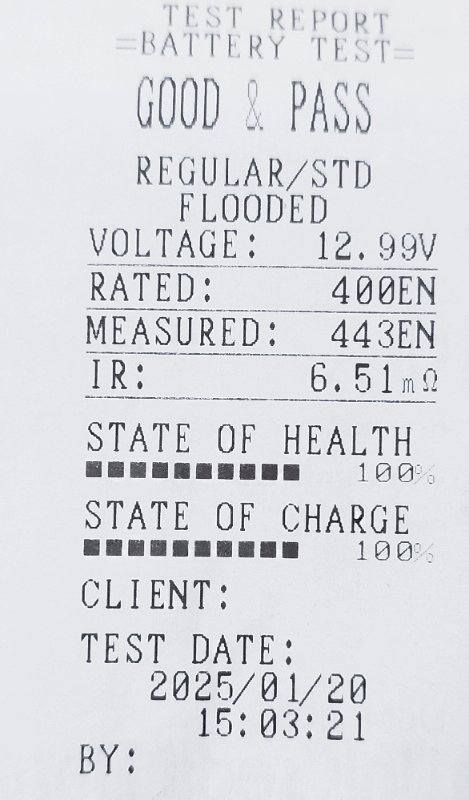

Obzirom da sam sumnjao da mi je akumulator oslabio, odem juče u prodavnicu akumulatora gde mi radi drugar, da ga stavi na njegov profi tester. Izveštaj kaže da je još uvek dobar,
U junu će 2 godine od ugradnje.

od Dare4x4
Koliko je relevantno raditi test posle vožnje?
