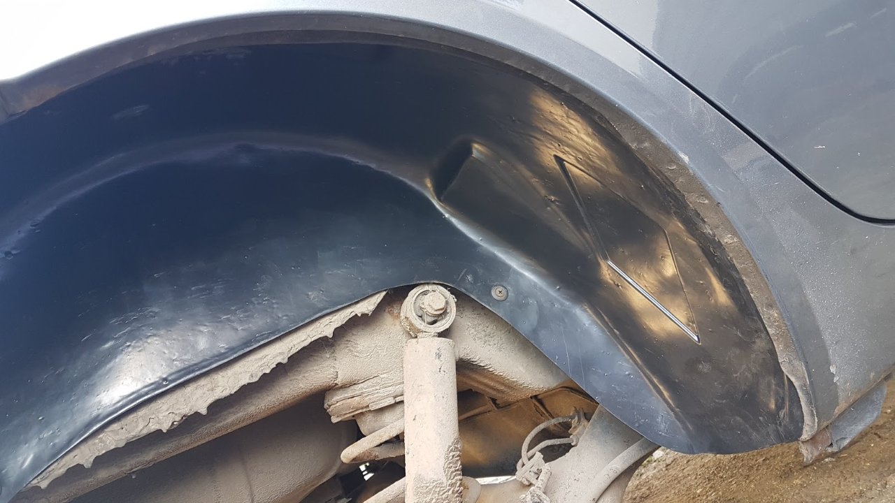

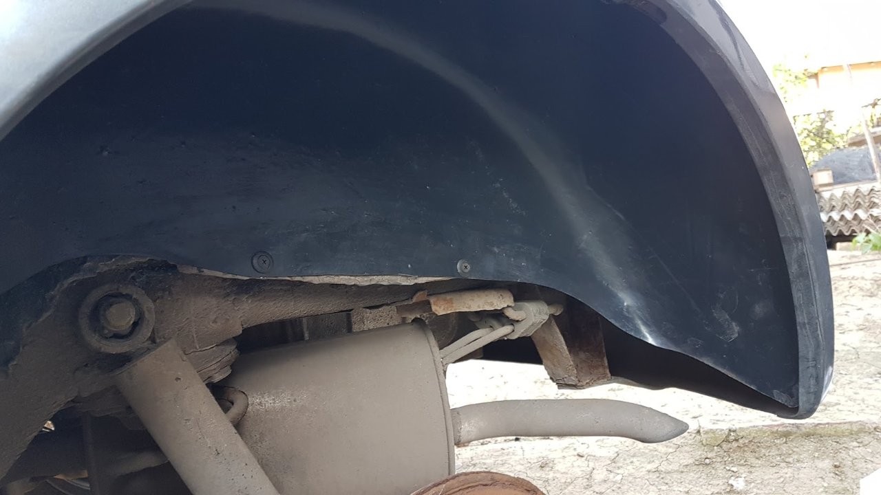

Evo slika posle ugradnje zadnjih koruba

Nije komplikacija da se montiraju, lepo nalezu, koliko se rupa busi, da li na njima imaju vec izbusene rupe ili ih proizvoljno stavljas?

Pazi sta one strane gde je rub ne busis nista tu se samo drzi. Vidis kako je kod mene uglavljeno da plastika bude iznad ruba. One su pravljenje da budu ispod ako me razumes. E ako budes montirao plastiku da bude ispod ruba onda bi morao da busis rupe u taj rub na krilu.
E ja sam postavio drugacije i busio sam sa jedne strane 2 rupe a sa druge strane 3 rupe.

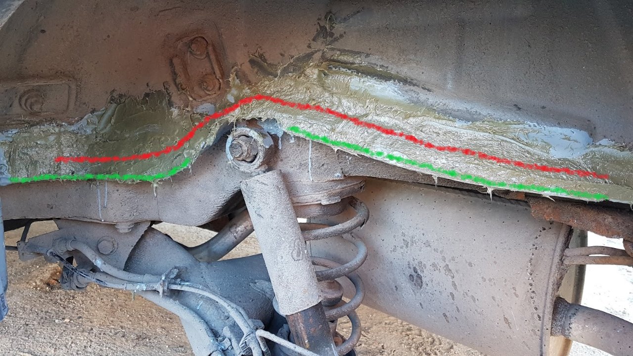

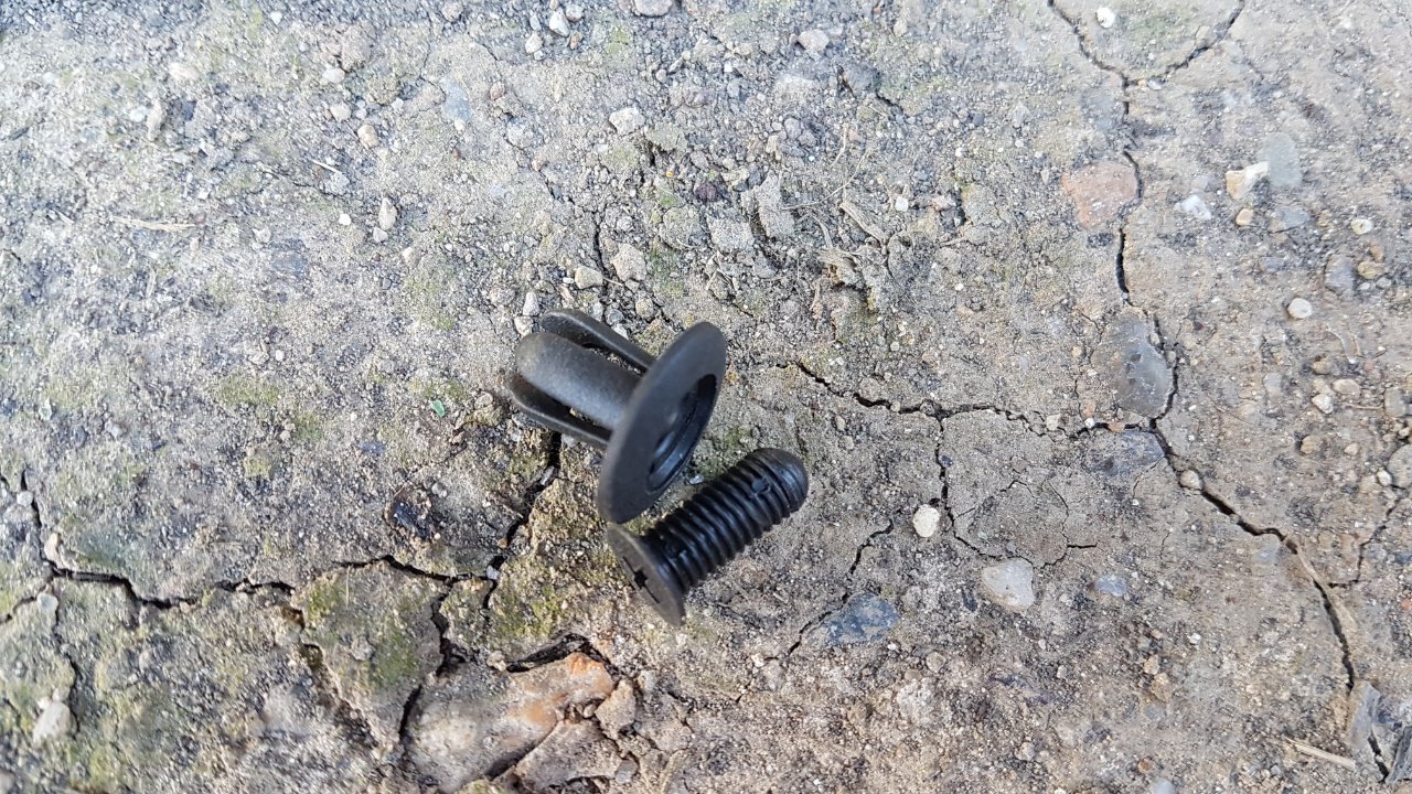

Na plastici ne postoje izbusene rupe na plastici i to moras sad da busis. Znaci prvo uglavis plastiku lepo da legne i onda busis i plastiku i metal na autu. Samo moras da pazis onaj deo gde su meni srafovi vidi se ba slikama, moras da pazis da busis dole pri kraju jer malo iznad rupa gde sam busio postoji neki kanal kroz koji prolazi neki snop kablova . Ako ti nije bas jasno mogu da ti obelezim na slikama na sta mislim tacno

Kad sam gitovao zadnju levu stranu kod tocka morao sam da skidam rdju i otvorio se jedan kanal koji je ofarban na slici crvenom bojom i tu ide snop kablova,znaci tu nemojte da busite. To vazi za levu stranu ali ne preporucujem da se tu busi ni desna srana jer mozda i tu postoje kablovi a i da ih nema nije dobro da se busi jer voda moze da udje kod srafa u taj kanal i onda nema gde da izadje.
Najbolje je da se busi ovde ge je ofarbano zelenom bojom tu postoji neki kao rub. Ja sam tako odradio ako neko ima neku bolju ideju neka predlozi :D
