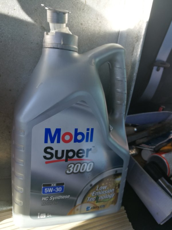

uzeo sam Mobil ipak, takodje dexos

Pa, teško može neko naći manu kada se izabere Mobil, ali seriji 3000 se plaća dosta za marketing. Mislim, ta ulja ne odskaču nešto specijalno od standardne/uobičajene ponude ostale većine, ali su bitno skuplja od njih. Slično koncipirana ulja od npr. Total-a su bitno jeftinija.

Pogledaću ta ulja. Juče sam sipao Mobil, tkao da sam neki period miran.
