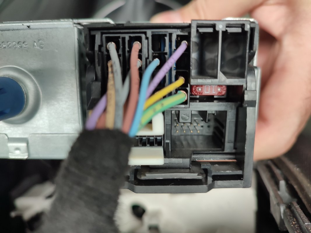

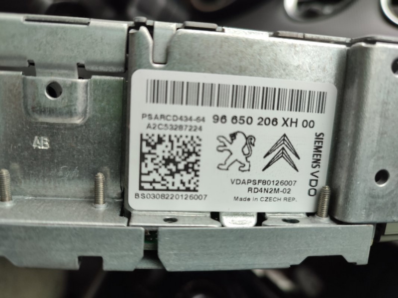

Evo slikao sam
Postovi: 3633
Re: USB i Pezo 308
Oznaka modela je bila sa strane, ali nema veze, vidi se da nema pozadi prikljucak za usb.

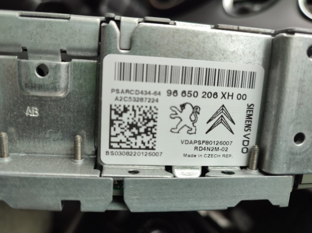

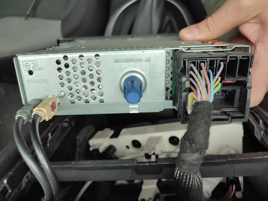

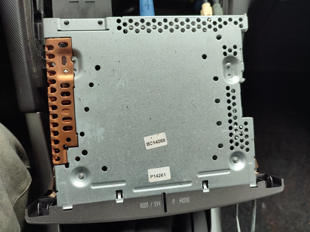

Evo slikao sam, kad se jednom skine sad radim za 2min :)
Druga ili treca varijanta mi odgovaraju...
