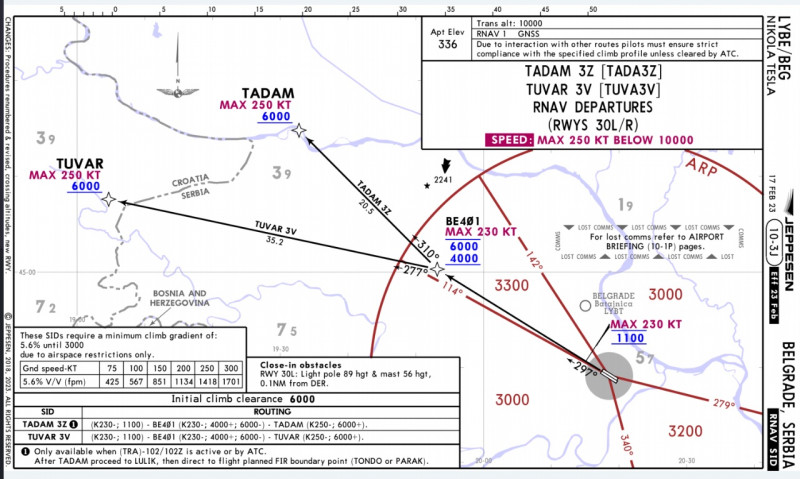

Sto se tice V1, procedura prekinutog poletanja mora biti zapoceta najkasnije jednu sekundu pre dostizanja V1, ako zelimo da avion ostane na pisti posle pocetka kocenja i cupanja riversa.
On nije mogao ni da izrotira navion dok je bio na pisti, jer nije imao brzinu.
Brzinu je nakupio tek negde iznad livade, kupeci svetla.
Srecom, iza piste je padina. On je sustinski nastavio pravolinijski, i malo u levo.
V2 je brzina na kraju piste koju avion mora da ima na 12 m visine sa otkazom jednog motora. Kada je rotirao iznad svetala (i tu je negde udario rep) on je tek tada dostigao 12m, negde oko/posle bilborda.
Moj proracun za MAXa i Beograd, uslovi poletanja te veceri, sa toliko goriva i putnika kazu:
image0 (1).jpeg (49.94 KiB) Pogledano 1753 puta
Normalno, MAX je 20T tezi i ima po 5T jace motore, pa ovo nije adekvatna racunica.
Ali ako se sve izme u obzir, ja bih morao da budem 7 tona laksi da bih odatle poleteo za DUS, tj. da idem bez 80 putnika.
Samo budala moze da poleti a da sebi ne ostavi rezervu piste.
