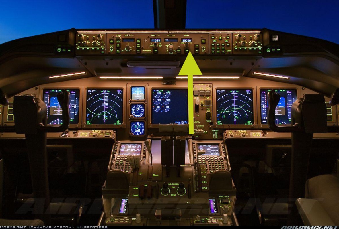

Vidim da nema reakcija, pa da objasnim dogadjaj:
Emirejtsov B777-300 na letu iz Dubaija prema Vasington DC 20/12, izleteo je sa piste 30R (pretrcao je) i poleteo sa brzinom daleko vecom od normalne (216 cvorova / 400 kmh). Poleteli su, i uspeli da promase antenu lokalajzera za samo 90m.
Na 20m iznad tla, vec je imao 430 kmh, a zatim je nastavio da leti iznad kuca nasih arapskih prijatelja na visini od 50m i brzinom od 490 kmh.
Avion je i pored ostecenja u poletanju (presao dozvoljenu brzinu za uvlacenje flapsa) nastavio za Vasington DC, a zatim se takav i vratio u UAE.
Sva je prilika da su piloti (4 kom.) pedalirani, ako nisu streljani.
Sta se desilo?
Posada nije podesila visinu na koju avion treba inicijalno da penje, vec je na kontrolnom panelu autopilota (MCP) ostavila nule.
Na MCP (mode control panel) koji je na centralnom delu kokpita i na kome se postavljaju osnovni parametri - visina, brzina, kurs, ostale su 00000 od prethodne posade (posle leta sve brojke nsmeste na nule).
Ta visina prosto bode oci jer je na samoj sredini kontrolnog panela. Do poletanja provere je i podese bar deset puta (kroz brifing i klirens kontrole letenja).
Nakon poletanja (koje se uvek radi “na ruke”), i ukljucenja autopilota, flight director je poceo da vodi avion na selektovanu visinu na MCP. Da li su bile nule ili nadmorska visina aerodroma, ne znam. Uglavnom, prema zemlji…
Cetiri pilota u kokpitu!
Dan idealan, bez oblaka, 20C, bez vetra.
Razlog?
Nedostatak ili nekvalitetna obuka, i instant kapetani koji su do juce leteli kojekuda i skupljali nalet, a onda ih usrao Emirejts koji trazi poslusne button pushere a ne avijaticare.
Dok su se oni petljali sa automatikom, u mesto da avion uzmu na ruke, on je leteo kud je hteo.
To i jeste politika mnogih firmi - “cim poletis, ukljuci autopilot da ne zajebes nesto”.
Vec sam pisao da cemo tek gledati cirkus na nebu i placati visoku cenu pravljenja instant pilota.
