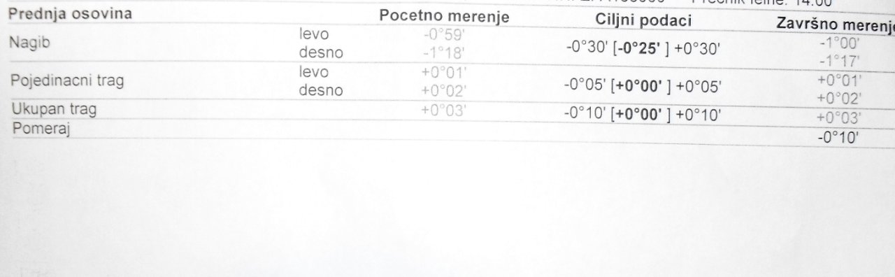

Da li i vi centrirate trap redovno ?
Ja sam to ucinio i evo rezultata merenja.

Kao sto se vidi - postoji luft na trapu. Potencijalno bi trebalo da dodje nova viljuska. Odstupanje nije preveliko ali za ocekivati je da ce luft postajati sve veci.ostabianoniman napisao: 02 Nov 2020, 10:41 Da li i vi centrirate trap redovno ?
Ja sam to ucinio i evo rezultata merenja.![]()
Da li ste i vi skoro menjali viljuske ?
Ja sam vec morao zameniti jednu .
Gde se vidi da postoji luft u trapu, i koji tačno luft na kom mestu?
Koliko znam Punto i nema centriranje trapa, elementi koji odredjuju uglove su zavareni pri izradi auta.
Može samo letva volana da se podešava, njen raspon.
