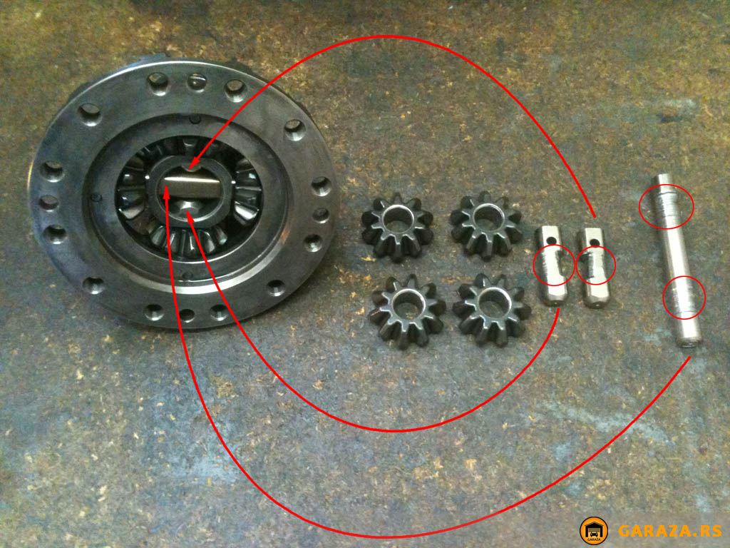

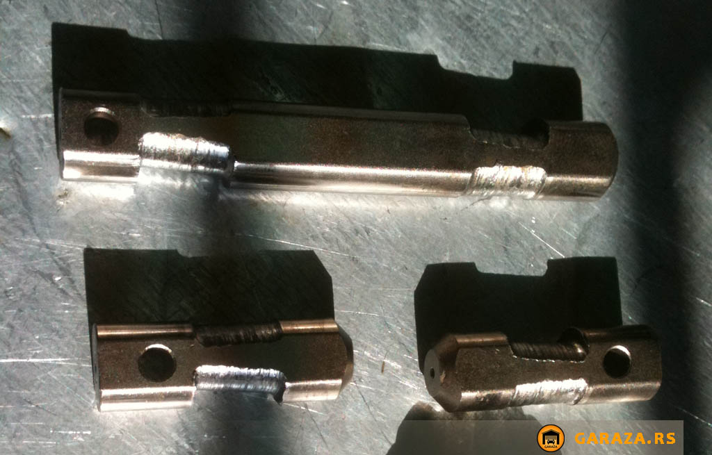

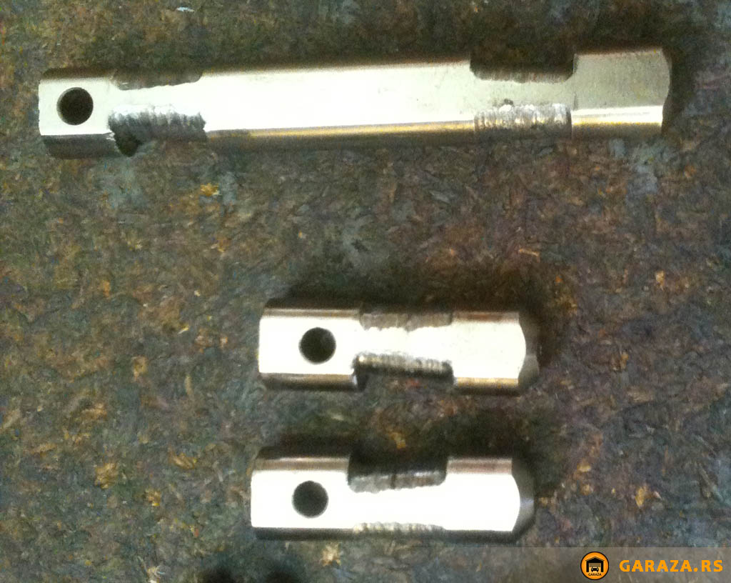

Neko je verovatno vozio auto duže vreme sa privremenim točkom različitih dimenzija. U tom slučaju se diferencijal svo vreme i na visokim brzinama vrti na tzv. zupčanicima trkačima, a nije predviđen za to. Posle nekog vremena trkači urežu riseve na osovinicama i nastaje ovo što se vidi na slikama. Levo na prvoj slici se vidi diferencijal sa uklonjenim tanjirastim zupčanikom da bi se moglo videti gde stoje elementi. Zupčanici i osovinice desno su bili u istom diferencijalu kao što je ovaj sa leve strane. Evidentno je oštećenje osovinica na mestu gde su bili zupčanici. Inače je kada su osovinice neoštećene poprečni presek skoro celom dužinom ujednačen. Mesta oštećenja sam zaokružio, a mesta elemenata u diferencijalu povezao strelicama. Pouka iz ovoga: nemojte rezervni točak nestandardne dimenzije stavljati na pogonsku osovinu. Prebacite točkove tako da na pogonskoj osovini prečnici (obimi) točkova budu jednaki, a nestandardni točak stavite na nepogonsku osovinu ukoliko je to moguće. Sa pogonom na sva 4 je situacija još složenija i tamo mešanje dimenzija može da nanese još veću štetu, o tome sam već pisao ovde.
