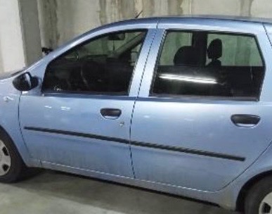

- Prikačeni fajlovi
- Punto bela zica2.jpg (16.81 KiB) Pogledano 1490 puta
- Punto bela zica1.jpg (43.96 KiB) Pogledano 1490 puta

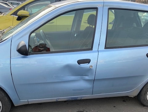

Na vozačevim vratima prestala da funkcioniše kvaka, neće da se otvore vrata. Kao da se nešto polomilo ili otkačilo, kvaka ne pruža nikakav otpor kad se povuče. Iznutra se vrata otvaraju. Šta se desilo i šta da radim?
opis koji si dao **tačno odgovara klasičnom kvaru mehanizma kvake na Fiat Punto mk2b**. Ovo je vrlo čest problem na tim vratima, i kvar je gotovo uvek isti.
U nastavku ti objašnjavam **šta se tačno desilo**, **kako izgleda mehanizam**, **šta se polomilo/otkačilo**, i **šta tačno da radiš**.
**Šta se desilo – tačna dijagnoza**
Na Punto MK2/MK2b **spoljašnja kvaka povlači kratku metalnu polugu (štanglicu) ka mehanizmu brave**.
Ta poluga se drži malom:
* **plastičnom spojnicom (čep-kvačica)** ili
* **malim žutim klipsom** koji vremenom puca.
**Kada ta plastika pukne**, spoj između spoljne kvake i mehanizma brave SE PREKINE.
Rezultat:
### ✔ Kvaka spolja "visi", nema otpor – KAO KOD TEBE
### ✔ Iznutra sve radi → jer unutrašnja ručica ima zasebnu šipku
### ✔ Vrata se spolja ne otvaraju → jer kvaka više nije povezana
**Dakle – NIJE brava pokvarena. Pokvario se samo SPOJ spoljne kvake i poluge.**

**Kako izgleda kvar unutra (opis, bez skidanja tapacirača)**
Iza limenog dela vrata postoji **tanka metalna šipka (štanglica)**.
Ona ide od spoljne kvake → do brave.
Ta šipka je u kvaku **uhvaćena malom plastičnom vezom**.
Na Puntu je to poznato kao "kvačica – držač šipke".
Kad ta kvačica pukne, šipka samo VISI.
Zato kvaka maše bez ikakvog otpora.
**Šta da uradiš – tačno, korak po korak**
Skini tapacir vrata
Na Puntu je lako, drži ga nekoliko vijaka + klipse.
Pogledaj mehanizam spoljne kvake
Videćeš:
* metalnu štanglicu koja ide prema kvaki
* na njenom kraju treba da bude plastična kopča
* kad pukne, šipka samo "visi u vazduhu"
Proveri plastičnu kopču
Skoro sigurno:
* ili je pukla
* ili je iskočila
* ili je pala u dno vrata
Rešenje: stavi NOVU kopču (50–150 din), ili čak vezicu kao privremeno
### ✔ Idealno: kupi novu plastičnu kvačicu/klips za PUNTO spoljnju kvaku
Cena 50–150 din.
Pronađeš u bilo kojoj radnji auto-delova.
### ✔ Privremeno rešenje: vezica (kajla)
Ako želiš odmah da rešiš, može i vezica da drži šipku uz kvaku dok ne kupiš originalnu kvačicu.
Proveri samu kvaku
Ako je pukla poluga u samoj kvaci (ređe), mora nova kvaka – ali to je 10% slučajeva.
**Najverovatniji kvar – samo jedna plastična kopča**
Punto MK2B ima reputaciju po ovom tačno tom problemu.
Doslovno svaki Punto od 10+ godina ga ima bar jednom.
**Popravka traje 10–20 minuta.**
**Da li to možeš sam?**
Da, bez problema.
Najvažnije: kad spajaš šipku nazad, OBAVEZNO proveri da kvaka spolja ima:
* otpor,
* povratni hod,
* da šipka sedi u svom držaču.
Možeš i malo podmazati bravu sprejem.

Sinoć rešen udarac u vozačeva vrata.
Hvala Bax na pomoći, odvojenom vremenu, stručnosti i savetima.
S obzirom na godište i vrednost vozila i da skoro svaki deo karoserije ima ožiljke od gradske gužve ili skidanja laka, nema potrebe za profesionalnom, detaljnom, intervencijom
- Prikačeni fajlovi
- IMG_5607.jpeg (46.77 KiB) Pogledano 742 puta
- IMG_5608.jpeg (54.3 KiB) Pogledano 742 puta
