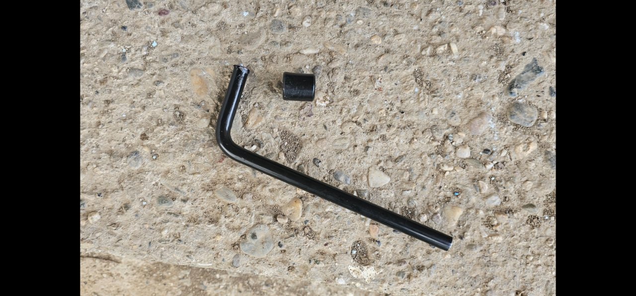

Kad sam pre 3-4 meseca menjao tockove, uhvatila me kisica i prvi put se uhvatila korozija na brezonima.
Nazalost budjavi kljuc iz auta nije izdrzao, izdao na poslednjem tocku. Uzeo od komsije onaj kao krst, iskrivi se. Nista, pritegao malo odvijene brezone i odvezeo se do vulkanizera. Kupio drugi kljuc za sebe i litijumsku mast i za komsiju zamenski.
