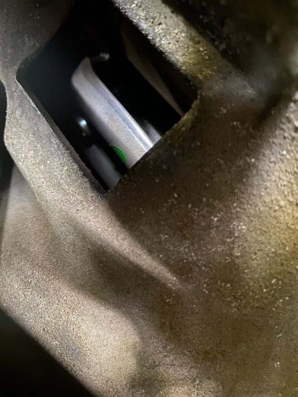

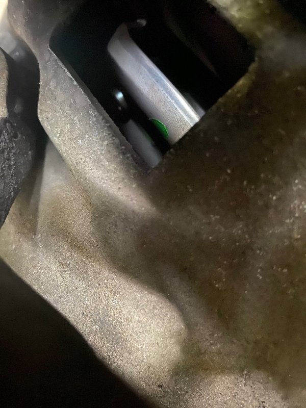

Pre neki dan, kada sam menjao akumulator, skinuo sam postolje da ga očistim.
Kad je skinuto to postolje, ma menjaču mogu da vidim pravougaoni otvor i čini mi se da kroz njega vidim kvačilo na spoju sa zamajcem.
Da li ovaj otvor služi da se vidi stanje kvačila ili za neku reviziju, ili, ne daj Bože, da je neko zaboravio da zatvori kad je menjao kvačilo?
Mislim da je to marker kad se radi zupcenje, na zmajacu. Zapusen je sa gumicom.
Evo slike te rupe.
- Ako se skida na velikom servisu, dva puta je rađen, Boga pitaj kada nije vraćen.
- Ako se skida pri zameni kvačila, isto je dva puta menjano, poslednji put pre 10.0000 km.
Vrv ova gumica ima da se kupi, nova ili polovna. Da li se lako skida rukom ili mora neki šrafciger da se podbode ?

Skida se rukom i rukom se vrati i ne moze da ispadne sama. Tako je kod mene bilo
Tako i kod mene slepac u ovlascenom nije vratio zastitne gumice za sisice kocnica....

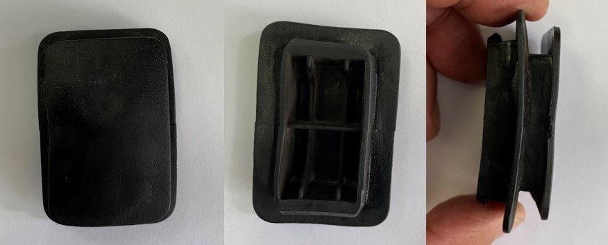

Verovatno ćeš ga naći na nekom od otpada (recimo "Peđa" u Inđiji), a ako i nemaju, pozoveš i "naručiš" pa će ti skinuti i sačuvati sa prvog sledećeg Punta kojeg budu rastavljali...
Inače, ne bi me čudilo da je to možda u stvari isti čep kao na Z101
https://shop.avala.biz/product_info.php ... s_id=14136
Evo ga, našao ga na prvom otpadu na Ledinama.
Vlasnik nije hteo da naplati, samo da ne mora da ustaje na ovoj vrućini, pa sam izvadio sam.
Napravio sam krug i uzeo mu 200 g kafe (ako je isti kao z101 izašao me skuplje nego nov

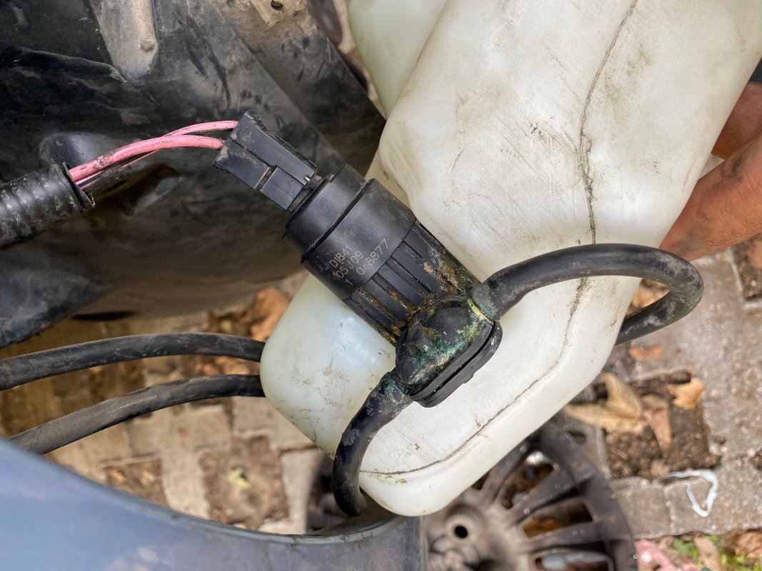

Izgleda da mi curi na pumpi za tečnost za pranje stakla. Kada napunim, bocu ne prazni se dok je boca skroz puna a ne prskam u međuvremenu(značu nije bušna ni boca ni creva što idu iz pumpe).
Kada prskam, kaplje/curi mi ispod pumpe i brže se potroši tečnost nego ranije (boca je iaonako smešno male zapremina).
Proverio sam dihtung gumicu kroz koju ulazi cev pume u bocu, ona je OK, znači kaplje/curi samo dok pumpa radi bilo da prskam prednja stakla bilo zadnja.
Preko oglasa vidim Peđa u Inđiji (Ljukovu) prodaje pumpu za 500 din, bocu sa pumpom za 1.000 din, ima i u Beogradu na Zvezdari boca sa pumpom za 1.000 din.
Za zamenu skida se levi prednji točak i potkrilo (5-6 lrstastih štafova) u zatim se odvije jedan relativno dugačak šraf 10 (okasti/gedora) i jedna matica isto 10, i boca lako izlazi ispod podkrila.

Ja poneo dvokomponentni lepak za plastiku i šmirglu misleći da mi je napukla boca na spoju (to mi je bilo na Astri prošle godine), sve sam skinuno, čak i creva i samu pompu, ali nisam imao ispravnu pumpu da vratim, zato da sam vratio potkrilo i točak. Sledi nabavka dela i opet skidanje točka i potkrila, ali kao što kažeš, nije teško, treba pola sata sveukupno.
