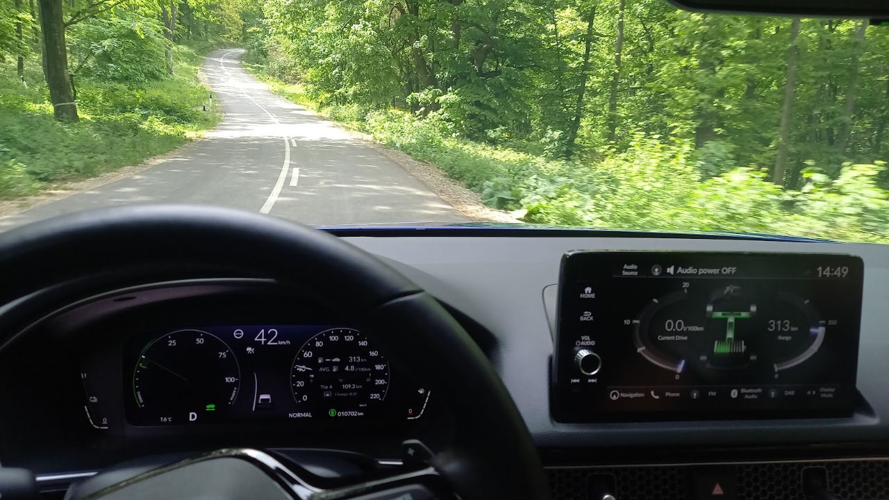

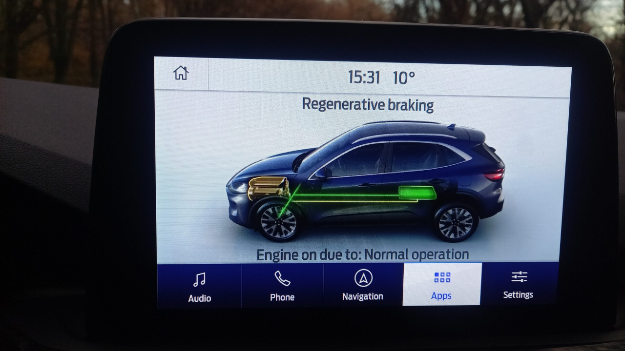

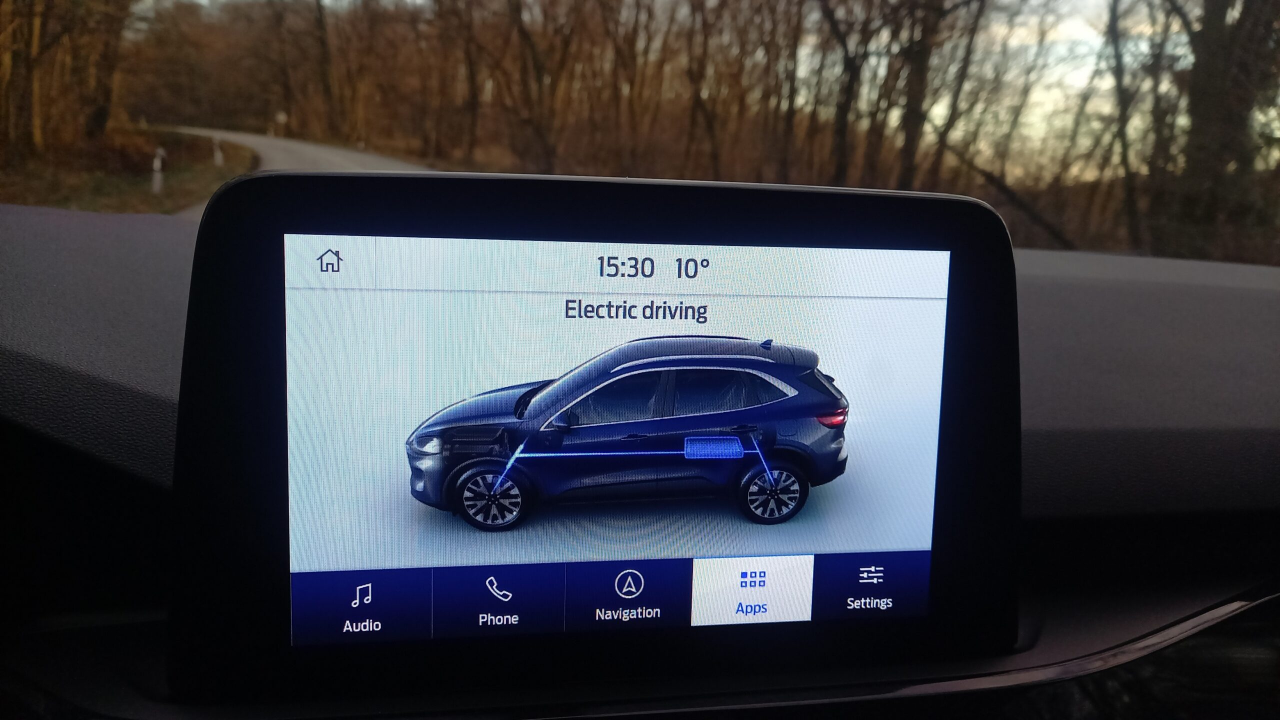

Inače, postoji i posebna vrsta prikaza na ekranu kada možete da pratite „tokove enegerije“, koji tačno u svakom sekundu pokazuje 1. odakle, 2. koja i 3. kuda energija ide. Ali je van razuma da u to duže „blejite“, sem da ste možda na auto putu i sa uključenom poluautonomnom vožnjom.
Tako da nemam fotografije prikaza "toka energije" pri brzinama sa auto puta koje bi pokrile sve te faze koje sam pomenuo. Da sam tada znao da će jednom negde rasprava ići ovim putem, imao bih danas te fotografije. :) Imam ih samo za neke od faza „toka energije“, ali, van auto puta. Za Forda i Hondu. Neke kao ove fotografije ispod.

I Honda hibridi to mogu, kao što sam već napisao. Da bih proverio da li sam „lud“ u onome što sam ja video na onim hibridima koje sam probao ( i što kao vlasnik gledam i kod svoga Jazz-a ), sada sam to upitao i jednog kome su kao vlasniku kroz ruke prošla tri Honda hibrida ( tako da je njegovo vlasničko iskustvo baš višegodišnje ). I potvrdio mi je da je tako. I da mu je u tome, logično, najbolji Civic, da pri brzini od 130 km/h on najduže može da ide u EV modu. Logično, jer ima najbolju aerodinamiku.
