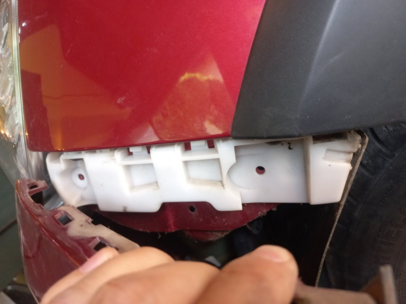

Da li neko može da mi pomogne, da mi kaže
kako se zove ili kako izgleda, predpostavljam da je neka plastična kopča u pitanju koja spaja prednji branik sa blatobranom,
izgleda da je pukla a ne znam ni kako izgleda ni kako se to stručno zove.
Dacia Stepway 2018 g.
Dacia Stepway branik

Nosač branika. Obično je zanitovan za krilo i na njega se kači branik.
Re: Dacia Stepway branik
Mada taj deo treba da skljocne samo u tu sinu na krilu.
Da, video sam na youtubu da je taj deo zanitovan za blatobran, a na braniku su samo rupe koje verovatno samo upadnu i škljocnu što kaže Bax,
tako da ne znam šta da radim, da li da diram to uopšte, ne znam da li ima taj deo da se nabavi posebno, to što je zanitovan ne bi trebalo da je problem, razbušim pa ponovo zanitujem.
Probaj to samo rukom "da vratiš".
Meni je (zbog nečijeg naslanjanja na moje vozilo) bilo iskočilo ( "zinulo") i značajno više i samo sam rukom pritisnuo i sve se vratilo posle na svoje mesto.
NAvali se samo kolenom na to, mozda se vrati nazd i skljocne.
Ako to ne prolazi, onda se mozda udrarcem na neko drugo mesto na prednjem delu branika, doslo do akomulacije napona na tom mestu, i onda obicno tu sa strane branik izleti napolje, jer mu je najmanji otpor bas tu.....
To se meni bas desilo pre par dana na Toyoti, da bi se to sa strane vratilo nazad, morao sam nosac koji je skroz napred da popravim posle udarca u beton., tj da razbusim novu rupu u nosacu, i relaksiram tacku udarca....
U principu ako ne prodje stisak kolenom, najlakse da zaboravis na to....
Evo da budem od koristi ako neko ima sliča problem.
Uspeo sam da malo odvojim branik i da uslikam nosač da vidim kako izgleda.
I dobro što sam uradio pošto uopšte nije isti kao što sam našao na youtubu.
I nije zanitovan, nego su pametno stavili 2 šrafa, tako da nije problem, ima i da se kupi novi deo, oko 1000 din.
Na branika ima 3 rupe a na nosaču 3 zuba koje zakaču te rupe, na slici se vide 2 zuba, onaj prvi do fara je pukao i zato mi malo zeva.
Ne može nigde da mrdne pošto ova 2 zuba drže, ali ću zamenuti jednom, kad budem dokon i kad se budem osećao beskorisno pa da malo budem od koristi.
