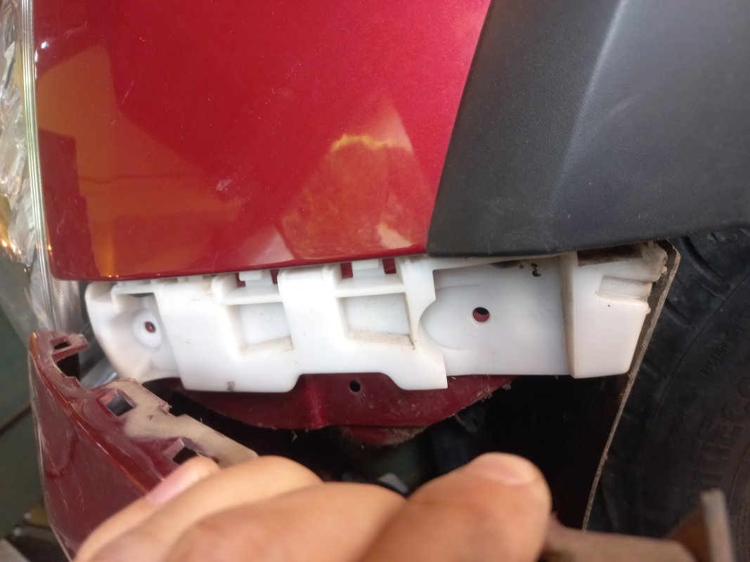

Evo da budem od koristi ako neko ima sliča problem.
Uspeo sam da malo odvojim branik i da uslikam nosač da vidim kako izgleda.
I dobro što sam uradio pošto uopšte nije isti kao što sam našao na youtubu.
I nije zanitovan, nego su pametno stavili 2 šrafa, tako da nije problem, ima i da se kupi novi deo, oko 1000 din.
Na branika ima 3 rupe a na nosaču 3 zuba koje zakaču te rupe, na slici se vide 2 zuba, onaj prvi do fara je pukao i zato mi malo zeva.
Ne može nigde da mrdne pošto ova 2 zuba drže, ali ću zamenuti jednom, kad budem dokon i kad se budem osećao beskorisno pa da malo budem od koristi.
