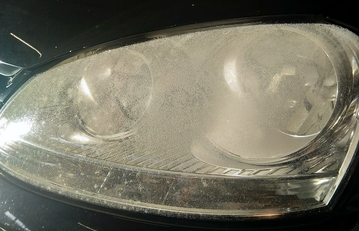

I kod mene je ostalo ovako posle poliranja.
Far je progledao,nije više zamućen ali su ostali ovi kao risovi i na dodir stvarno deluje da su sa unutrašnje strane.
Postovi: 14672
Re: Reparacija/poliranje farova
To su mikro pukotine usred stakla (plastike), nisu iznutra. Imam i ja to na Puntu. 13 godina napolju, na suncu, kiši, vetru... ništa čudno.
Postovi: 9995
jeste ali i to moze da se izvuce smirglanjem
