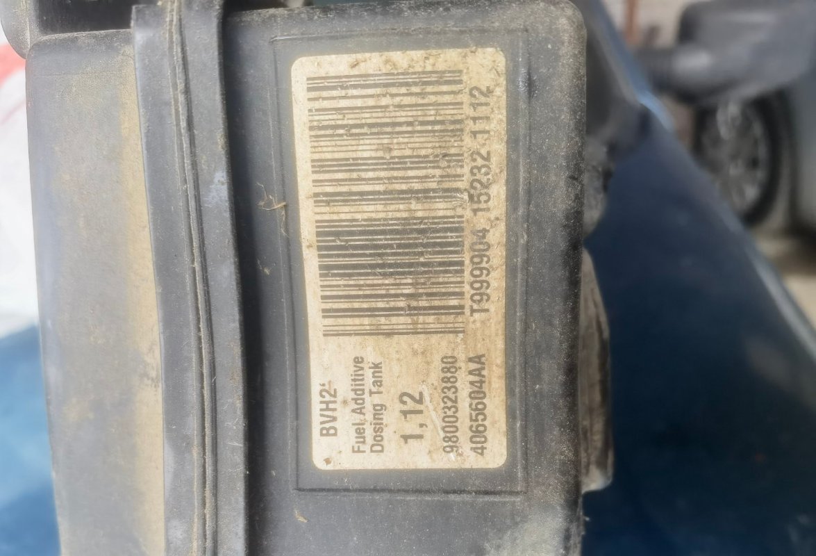

Samo mi nije jasno da dijagnosticki ne mogu da ukljuce pimpu,ubacena nova ali zbog potrebe posla morao sam da uzmem auto nisam imao nikakvu naplatu tako sam se dogovorio kad nisu osposobili auto ne mogu ni da platim iako sam trazio da se vrati moja pumpa posto je dijagnostikovan isti kvar i sa starom i sa novom pumom i dolivanje dpf tecnosti bili su uporni da je moja pumpa u kvaru ali na displeju isti pokazatelj i sa novom..Valjda im nisam prvi kome su dopunili
1. Nisu dijagnostikom upisali da je dosut aditiv
2. Nisu dijagnostikom resetovali da je zamenjen DPF - mora tako da bi se greska obrisala
3. Dijagnostikom mozes da proveris da li pumpa radi ili ne
4. Staje 1,8L aditiva
Pumpa se aktivira samo kad sipas gorivo iznad odredjene kolicine (nece da se aktivira ako sipas za 'iljadu naravno). Tesko da mozes da je cujes tada osim ako nema nikakvih zvukova oko tebe.
Kad se dijagnostikom proverava rad pumpe - cuje se kako radi - licno sam radio test pumpe kod majstora preko dijagnostike. Dakle ono sto je ljubitelj napisao - imas da pokrenes on ili off i cuje se da radi pumpa ili ne. Ako ne radi PISE greska na dijagnostici, ali NECE se skloniti greska ako nije upisano dolivanje aditiva i odradjena procedura kao da je zamenjen DPF.
Bilo bi pozeljno da fotkas dijagnostiku da vidimo koji su kodovi gresaka.

0-02-05-daf3924453fcf9f1ef86b5be4328a413f1fb5b6eca7c0f62db55c3928cee8168_5807f7df958d2bad.jpg
0-02-05-daf3924453fcf9f1ef86b5be4328a413f1fb5b6eca7c0f62db55c3928cee8168_5807f7df958d2bad.jpg (55.77 KiB) Pogledano 3216 puta
0-02-05-04882e86ecf96227bf03352c042f8032fc63915c69c0baccab79061fdef999bf_c6cb9747d099eb96.jpg
0-02-05-04882e86ecf96227bf03352c042f8032fc63915c69c0baccab79061fdef999bf_c6cb9747d099eb96.jpg (49.86 KiB) Pogledano 3216 puta
Koji je kod greske ne znam nisu mi rekli u servisu samo su naglasili da ne mogu da ukljuce pumpu.
