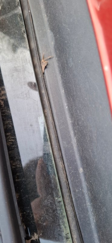

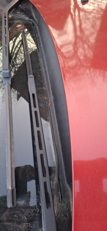

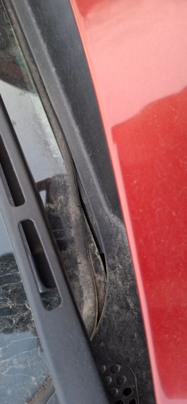

Imam problem sa gumom koja je na spoju šoferšajbne i plastike kod brisača.
C4 (2009) ima neku manu sa žabicama koje se vremenom otkače i ta plastika spadne. Samim tim se guma koja spaja tu plastiku i šoferku odvoji, i kod mene je vremenom prodapala (nisam ja vozio taj auto pa nisam ni znao kakvo je stanje).
Moja pitanja su:
- gde mogu da nađem ovu gumu tj ko može to da mi sredi (može konkretna preporuka, BG je u pitanju)?
- kako da rešim problem samog spadanja te plastike - koliko sam našao prilično je rasprostranjen problem? Naišao sam na neka rešenja sa dodavanjem klocni, varešnje držača i sl, ali bih ipak na elegantniji način ako može.
Ako treba još nešto od podataka, fotografija i sl recite.
Hvala

Standardni problem na c4, ja kad sam ga imao sam ga nekako zalepio, skidao plastiku brisaca pa lepio gumu i posle nekako pokusavao da utegnem plastiku da stoji kako treba ali slaba vajda, u sustini ta guma nicemu i ne sluzi jer voda svakako prolazi i pored nje jer plastika oko brisaca ne stoji nikad lepo i ne dihtuje, vise je do vizulenog efekta nego sto nesto smeta zbog vode.
Mozes to sam da resis, skini brisace i plastiku pa onda lepo zalepi gumu za staklo e posle plastiku je veci problem fiksirati da stoji kako treba ali mogla bi i ona da se trajno zalepi lepkom za soferke recimo, a guma ako ti je mnogo propala probaj polovnu da nadjes
