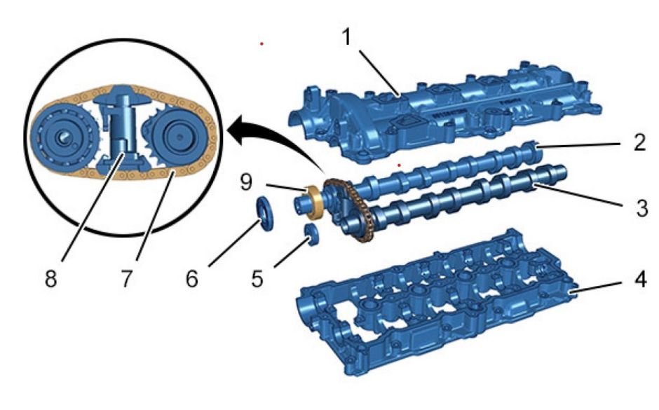

Taj motor je ( zavisno od godišta ) imao potencijalni problem sa lancem ( od 7 mm) koji medjusobno povezuje bregaste. "Posle" je to modifikovano na lanac od 8 mm i drugi zatezač.

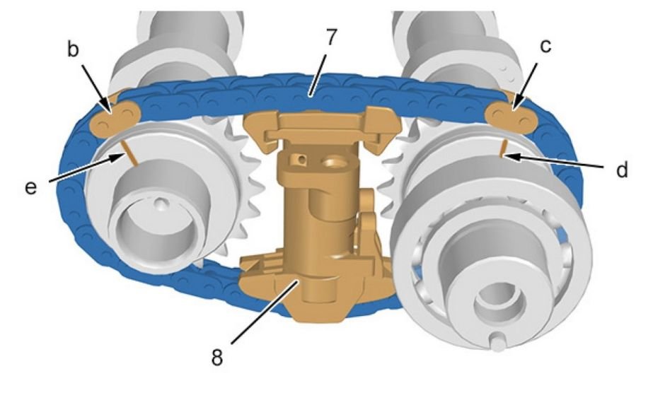

Neko moje iskustvo sa raznim mašinama, a i ove slike i još mnoge druge, govore da se ovi sklopovi namerno prave sa greškom. A greška je ta što lanac na vučnoj strani ide preko zakrivljenog klizača. Po prirodi stvari, lanac kada vuče teži da se ispravi, a zakrivljeni klizač ga u tome sprečava. Samim tim, lanac se urezuje u klizač, remeti se tajming, i u jednom trenutku španer više ne može da održi lanac zategnutim. On krene da lupka, javljaju se trzaji usled okretanja bregastih ( jer one po prirodi stvari ne mogu da se okreću bez trzaja) i u jednom trenutku ili prezubi ili pukne.
Opet ću uzeti za primer motore starijih konstrukcija. Kod Ladinih motora sa lancem, klizač je na grani lanca koja nije nategnuta, a strana koja vuče je idealno prava. Samim tim vek trajanja sklopa je daleko veći. Isto tako, stari traktori IMT 533 imaju razvod na lanac, nula problema tokom hiljada radnih sati... Gomila drugih mašina sa lancima, nigde ali nigde nisam video da je klizač na vučnoj grani lanca. Naravno, i to što su današnji lanci jednoredni ima velikog uticaja.

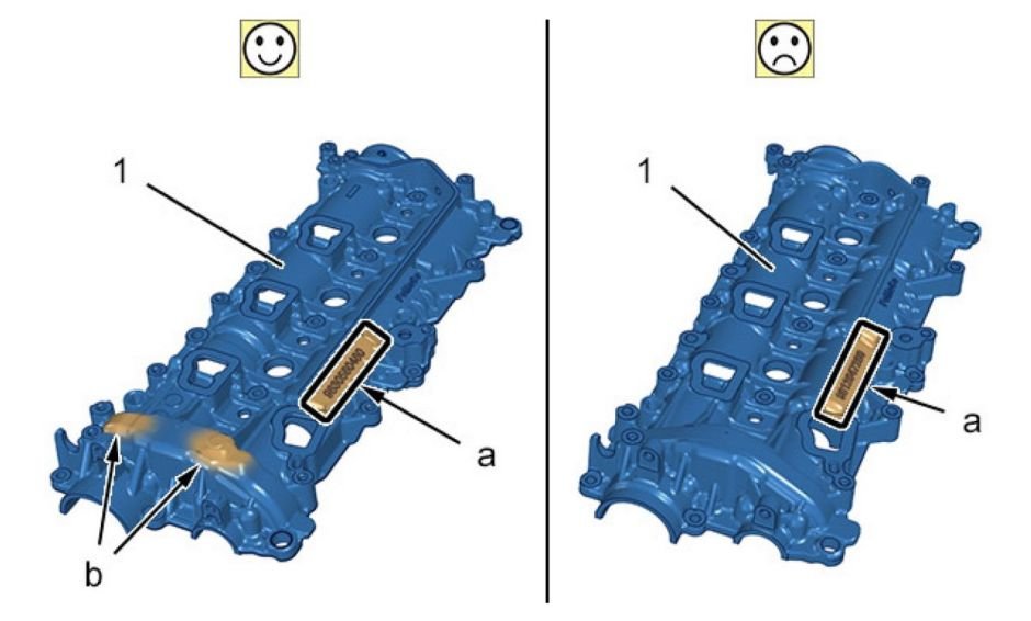

Ne možeš staviti samo širi lanac. Drugačiji su i španer, a i poklopac glave ( stari poklopac na mestu "a" nosi oznaku 98 126 472 80. a novi 98 305 804 80 ). Ovaj noviji poklopac ima "izbočine" na mestima koja su sa "b" označena na slici ispod.

To sam i napisao - novi set koji se nudi umesto starog seta. Ne znam sta obuhvata, samo znam da se menja set - eto ti si pojasnio sta je sve u setu. Lanac je svakako 1mm deblji.
