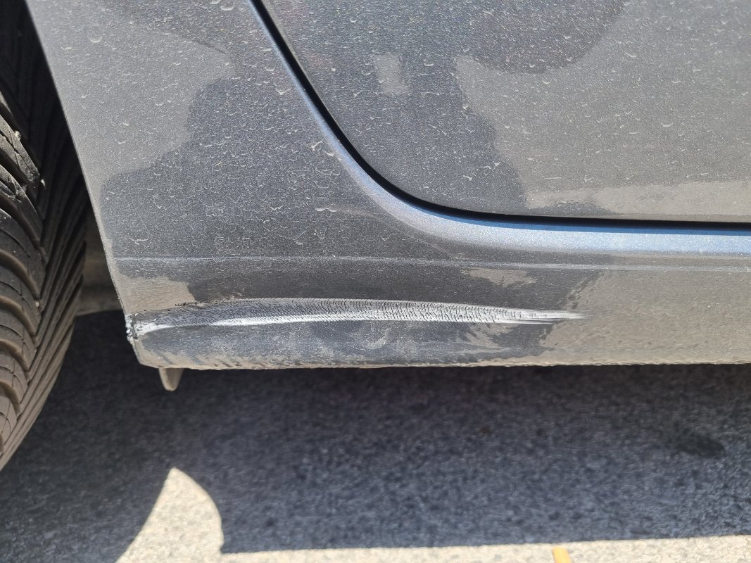

Pozdrav. Juče bio do tržnog centra, parkirao u podzemnoj garaži. Došao kući, primetim na zadnjim vratima iza suvozača tj. na pragu ispod vrata. Mislio sam prvo da sam ga ja negde zakačio jer je baš nisko, ali se iskreno ne sećam da sam igde gde je kritično parkirao. E, sad, jel na slici mozda bela boja od "nosa" nečijeg spojlera? Setim se kasnije da dosta automobila ima malo izbočen nos dole na prednjem spojleru i da ga je možda neko tako zakačio. Plus bi moglo biti taman u visini oštećenja.
Zna li neko koliko bi me peglanje kod limara za ovo izašlo? BG/NS eventualno i Zrenjanin. Hvala.

Probaj prvo da ispoliraš, možda nije strašno. Kod limara od 50€.

Skoda...Bela ,sluzbena.Njihovi vozaci imaju kurcobolju za svet oko sebe.
Probaj poliranje.Imas polir paste u boji.
Ako je " uslo" u lim,opet ispoliraj i vidi dal ti bode oci...
Ako "bode oci" majstor usprica za 50+ evra...

Nije ovo samo farbanje/poliranje.. Vidi se da je utisnut lim, mora da se izvuče ili popuni

Hvala svima. Utisnut je. Baš sam gledao, Škole imaju taj "mač" dole skroz nisko... Može biti da je od jedne takve. Ne smeta mi previše estetski, više mi je zbog zime/soli i potencijalne pojave rđe.

Nema šanse da je neko zakačio branikom ovako nisko i utisnuo u prag. Taj deo je od vrlo jakog lima i njemu plastični branik ne može ništa. Ovo je od nekog ivičnjaka ili žardinjere.
Ja bih ovo samo ofarbao spolja da se manje primeti. Jer majstor će skinuti fabričku zaštitu, pa će variti one limove ili žice kako bi izvukao. Pri tome će izgoreti zaštitu sa unutrašnje strane i to više nikad neće biti jednako otporno na koroziju kao sada. Uostalom, koliko sam viđao trule pragove, uglavnom su rađeni i to loše.

Evo iskreno i sam sam pomislio da je neka zardinjera, ali niti sam ga vozio niti parkirao tako negde zadnjih nedelju dana. Prao sam ga pre par dana tako da bih primetio to.
Sansa naravno uvek postoji da sam ga negde zakacio, naravno, ali iskrenl sumnjam. Obrisao sam trag grebanja i sad je opet njegove boje. Prema načinu na koji je izgrebano mi izgledao kao da je neka plastika federirala po njemu, jer je nekako u brazdama. Da je neki kameni stub/zardinjera, verovatno bi bilo jednolično izgrebano.

kakvo bre poliranje, ovde je boja izgrebana a lim fino ulegao, tu mora da se uradi prvo peglanje lima pa farbanje ako hoces da izgleda kako treba a moze da se maskira i zamaze na vise nacina

Ovo je lepo ulubljeno i pitanje je da li je moguće (lako) tome prići "sa druge strane", da bi se ovo ispravilo. Naravno, za pravog majstora je to "ništa", ali, sve ima svoju cenu. I sve je poskupelo MNOGO. I ne verujem da bi se neki limar / lakirer sa ovim ( "danas") zezao za 50 evra. Osim da se "našminka". Ali, se to ne radi sebi, za svoja kola, koja "zadržavaš".
Ovo treba ili uraditi kako valja ili nikako ne dirati.

Ti si zakacio, ovo nije mogao neko drugi, i to na neki kamen ili slicno.
Do limara pa neka izvuce, mada ne vole ovaj deo. Ili ostavi ovako ako ti ne smeta.

Da, ne moze ovo plaaticni branik da napravi, ovo mora nasadjivanje da bude.
Radi se onako kako je Dare opisao

Ja sam sa prethodnim autom zakačio armaturu, koju apsolutno nisam video iz auta. Mislim, nije u tvom slučaju to, ali svašta može da bude, što ne možeš primetiti. I ja bih rekao da nije od drugog auta.

pedalaš napisao: 28 Jul 2024, 22:09 Ovo je lepo ulubljeno i pitanje je da li je moguće (lako) tome prići "sa druge strane",
nema tu prilaska sa druge strane ovo se izvlaci ili spoterom i sl. el. masinama za zavarivanje ili raznim alatima na lepak , vakuum i kontra teg, zavisno od ulubljenja i jacine lima, ja konkretno sam par puta uspevao da izvucem kontra cekicem(tegom) i onim pecurkicama na lepak ali nekad ne moze.

Ma, znam da je to nekada baš muka da se ispravi. Ja sam ulubljenje na sajtni na 308 SW (baš veliko) i drugar limar-farbar mi je najpre objašnjavao koje su solucije da se „izvuče“. I nije mi bilo dobro. Posle sam ipak pristao da mi to uradi. Bog je hteo da je on ta kola od mene posle kupio. A ta kola i danas vozi njegov zet. I sve je i dalje ( posle oko 5 godina ) nevidljivo. Uradio je kako treba.
