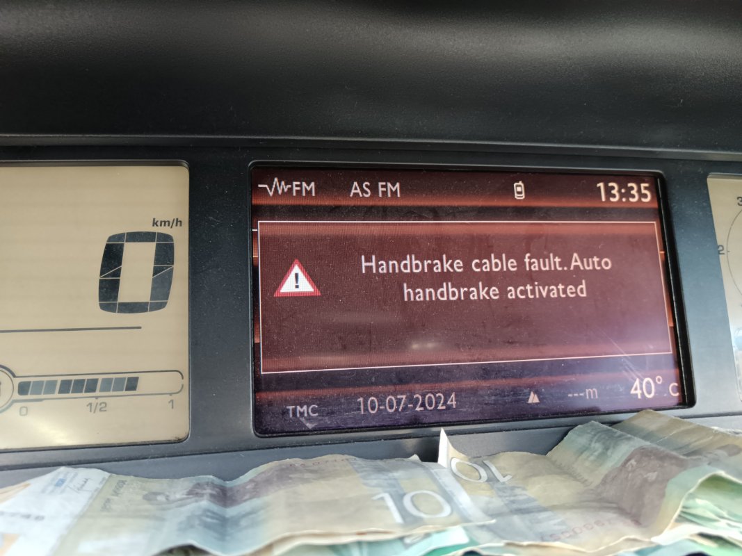

Pozdrav...
Muke sa el.ručnom kočnicom...
Prikazuje grešku, zamenjen prekidač ručne....
Posle zamene prekidača isto se dešava..
Majstor kaže da možda treba kalibrisati ručnu.
Da li ima neko da zna, ili mu se dešavalo ovo?

Proveri i fizički kablove i el motore.

Rekao bih da je ovo C4 picasso. Najbolje da se ocitaju greske, pa obrisu. Mogu da budu prekidaci, a moze da bude ozicenje, poznati su po losim instalacijama.
Doduse, tebi ovde pise CABLE, rekao bih da se to misli na fizicku instalaciju, ovo sto je sebekkg napisao.

Ako je nešto uradjeno sa klještima potrebna je kalibracija.
Koja greška je očitana?
Koji auto je uopšte u pitanju tačno?
Sajle ne smeju da glave, moraju da glatko idu inače motor ne može da postigne puni radni hod.
Preporuka je ne voziti auto dok se ne utvrdi stanje klješta.

C4 Picaso je u pitanju...
Ovo se ne dešava stalno,nekad bez problema a ponekad se desi i ova greška.

Nije radjeno ništa sa klještima, bar od kada je kod mene.
Re: Električna ručna...
Možda je pre tebe neko menjao pločice ili diskove ko zna ovako na daljinu, svakako treba dijagnostika da se uradi prvo pa onda rešavanje uzroka.
Takodje tipujem mehanički na sajle.

Lexia kaze da se kalibracija radi samo kad se menja motor rucne kocnice ako se dobro secam...
Svakako nece da skodi ako se odradi i ovako, ja sam radio na svom autu kad sam menjao diskove i plocice.
Najbolje da se digne auto na dizalicu i da se vide obe sajle u kakvom su stanju.
