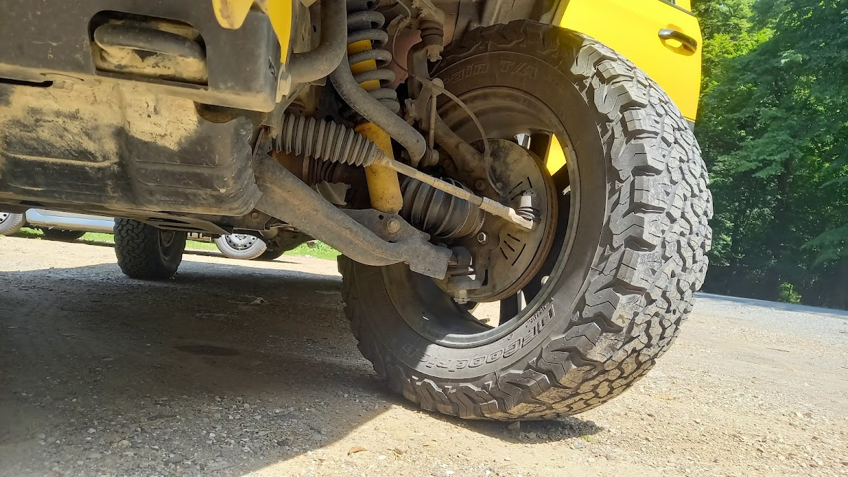

Imao sam prilike da provozam ovu AT gumu.
Dosta je to meni (subjektivno) bučno pri 130 km/h.

pedalaš napisao:Imao sam prilike da provozam ovu AT gumu.
Dobro, to je BFGoodrich AT KO2, koja se vodi kao 50/50 on-road/off-road. Mislim da su pomenute Discoverer AT3 4S tipa 80/20, i razlika se jako vidi u bučnosti (navodno).
