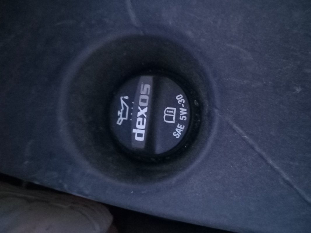

Tata kupio Corsu 2016 god. 1.0, 85kw, 115ks. Evo sta pise kod njega na cepu, pa nismo sigurni sa kojim odobrenjem Dexos1 ili Dexos2 ulje da sipamo.
milekmilek
Postovi: 494
Pridružio se: 12 Sep 2017, 14:29
Re: Motorno ulje za opel turbo benzinac
Post od milekmilek »
Dexos1 gen2 će biti najbolje.
