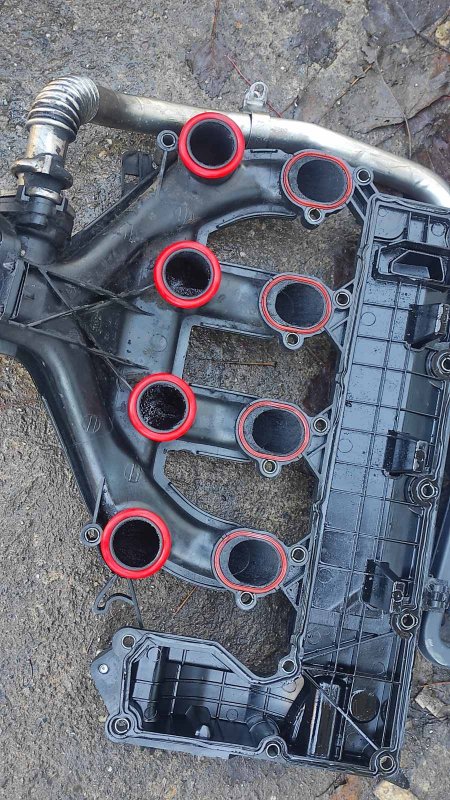

Pozdrav.
Da li mozda neko zna kako se zovu oni plasticni krugovi koji idu u rupe od izduvne grane?
Jedan mi je ostecen pa me zanima da li su vazni ili mogu da montiram bez njih, posto mi izgleda da samo drze gumice.

I važno je da postoji ugradjeno sve što je fabrika kontrukcijom predvidela, da bi funkcija bila besprekorna.
Kod usisne grane je baš bitno da dobro zaptiva.

Ne mogu nigde da nadjem taj deo, u Pezo radnjama na njihovim kompjuterima taj deo ne postoji.

Ima cela usisna grana ali ona je skupa, meni treba samo taj jedan prsten. Malo je ostecen, fali mu deo pa bih da ga zamenim kad sam vec menjaongumice i cistio granu

Na skici delova, taj plasticni deo ne postoji, to su mi pokazali u prodavnici.

Na skici ima zasebno kao deo, obeleženo je zasebnim brojem. To su 3 i 4 .
A cela usisna je komplet pod brojem 1 i sastoji se do A (tela) +3+4+5 dihtunga.
Sudeći prema skici potrebno je zameniti i šrafove , pod oznakom 2, jer su verovatno za jednokratnu upotrebu.
Druga stvar je dobavljivost i stanje na lageru kod tih u prodavnicama, svega toga pojedinačno ili sklopa kao celine.
Otpad??
A cela usisna grana ako je skupo 60tak evra onda jbga, treba neki prostiji i jeftiniji auto (to znači ne dizel, ne savremeni) tipa Jugo ili slično starije konstrukcije sa malo ili nimalo plastike da bude reper mogućnosti.
Tu su dihtunzi od "papira", ako ih nema naprave se/ izrežu iz table materijala/ samostalno, namaste i sve 5.

Zar ti "plasticni krugovi" nisu gumeni dihtunzi koji dolaze u setu??
Ja sam te "krugove" menjao na Volvou V50 2.0d (hdi) na usisnoj grani i lako sam ih nasao/nabavio.

Jesu bitne, ja sam skoro menjao to. Tu vuce fals vazduh kad su neispravne zaptivke i to odmah utice na sagorevanje. Evo jedan primer gde se moze kupiti

Ima to da se kupi. Samo idi u bolju prodavnicu. Traži da budu elring-ovi ili victor reinz-ovi. Oni su dobri.
