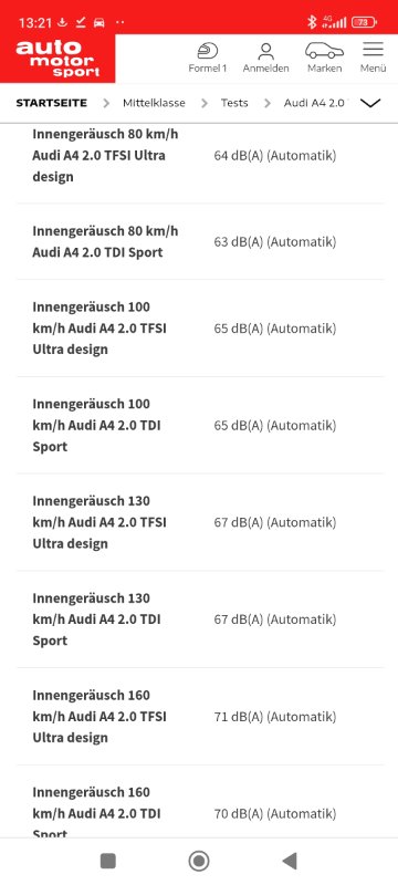

Evo poredjenja koje nije babe i zabe. Dizel je minimalno tisi, mislio sam da je razlika veca.
https://www.auto-motor-und-sport.de/tes ... che-daten/

dragvorl, to je Innengerausch , nije buka motora već vozila ( u kabini) . Sasvim druga stvar koja uglavnom ne zavisi od motora i potiče od drugih izvora gde je šum vetra i kotrljanje guma osnovni vid na tim brzinama o kojima se priča tipa 130 ili 150.
A ta razlika od 1dB (po A krivi) se ne može čuti, tj mi ne možemo da primetimo u praksi. Da pouzdano razlikujemo npr 70dB od 71dB.
Kao što je nidža naveo, motor ne bi trebalo da se čuje u D ili E segmentu bilo koje gorivo da je, postoji izolacija izmedju motora i kabine adekvatno uradjena.
