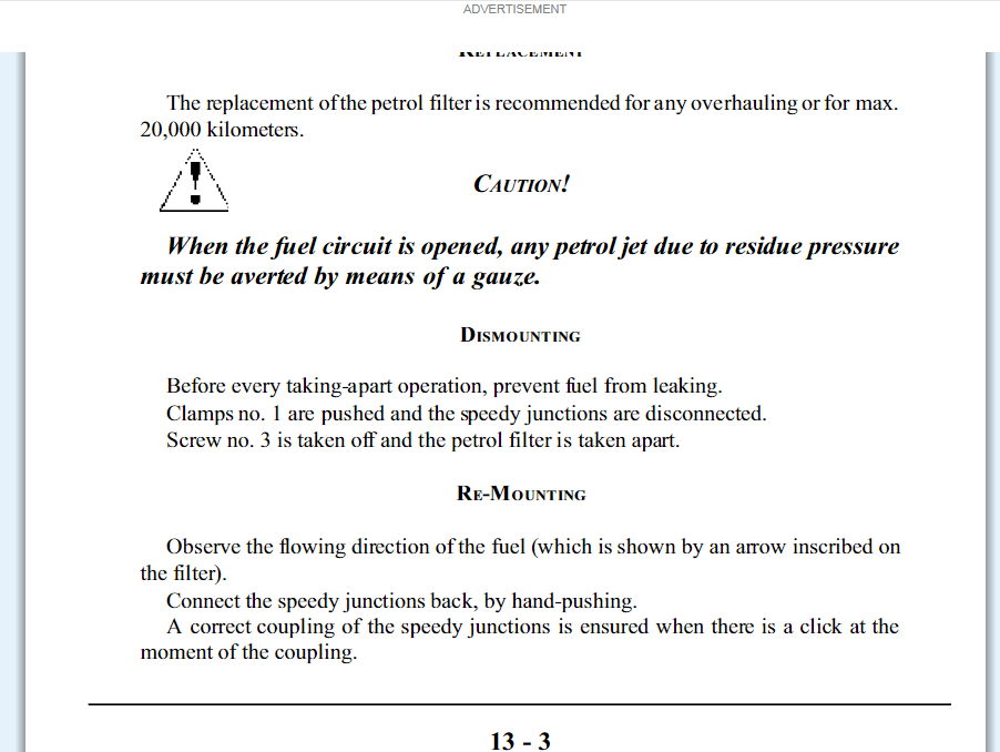

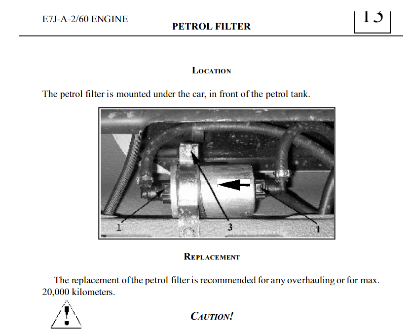

Zasto bi filter ulja menjao svaki drugi servis pogotovo jer je to jeftina stvar i lako se menja
Sto se tice filtera goriva evo sta pise u servisnom uputstvu......

Svako ume da odvrne i zavrne filter ulja, pogotovo kod ovog motora gde je to pristupacno i lakse nego da zameni filter goriva.
gde ces pristupacniji filter ulja nego ovde...
evo kompletne knjige od ovog auta...
https://manualzz.com/doc/25866456/dacia ... air-manual
