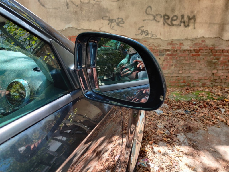

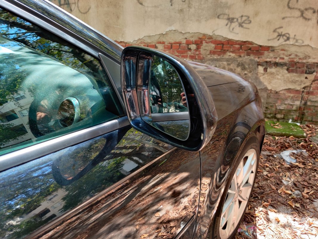

Pozdrav svima,
Pre mesec dana mi je motociklista na autoputu razbio desni retrovizor, narucio sam sa ebaya polovan original za zamenu i stavio ga danas, medjutim kad sam seo u kola primetio sam da moram ogledalo da okrenem do kraja u levo da bih nesto video iza sebe sto mi deluje jako cudno i mislim da tako nije bilo ranije a ne mogu da provalim sta nije u redu jer sve deluje okej postavljeno (prikacio sam slike dole).
Pa je l' moze neko ko ima isti auto da mi kaze dal tripujem ili ne bi trebalo da bude tako?

Proveri staklo da li je ravno ili iskrivljeno. Jer ako je ravno onda imas manju vidljivost na kraju za mrtav ugao i ako je za engleza isto zna da bude problem ugao.

Retrovizor je sa auta koji ima volan na desnoj strani, vrlo verovatno.
Možda može nosač da se prepakuje sa starog.

Što nosač?
Treba mu drugo staklo na taj retrovizor, mislim da to može da se prepakuje.

Nije do stakla nego je ceo retrovizor otvoren ka spolja više nego što treba, tj baš kako treba kad sediš na desnom sedištu
Zato možda stari nosač može da reši problem.

Vidiš, to mi nije palo na pamet, al svakako mislim da ima razlike i u samom staklu

Upravo sam sada posle razbijanja glave ceo dan juce i danas to i sam pomislio, e sad, ne znam dal je samo do nosaca ili i do stakla, dal uopste postoji razlika u kodu prozivoda ako je za englesko ili nase trziste? Da znam kad nabavljam odakle je. Probacu danas u toku dana da stavim staro, polomljeno staklo, ako se onda vidi okej, onda znaci da je nosac isti, ako ni ono nije okej, onda moguce da su i nosac i staklo drugaciji.Dare4x4 napisao: 26 Avg 2022, 14:52 Retrovizor je sa auta koji ima volan na desnoj strani, vrlo verovatno.

Ja ne verujem da je do stakla. Sedni na desno sedište i podesi retrovizor, pa onda pogledaj u kom položaju će staklo stajati. Ja verujem da ćeš imati dobro vidno polje i da će staklo stajati onako kako se očekuje u odnosu na oklop. Onda našteluj levi tako da ti odgovara sa desnog sedišta i videćeš da sada njegovo staklo tako zeva
Ja kod mog auta (Hyundai Tucson) primećujem da je desni retrovizor ceo pod drugačijim uglom nego što je levi. Čak kad se sklapaju, on stigne do kraja delić sekunde pre levog jer motori su verovatno isti ali ima malo manji hod. Takođe, kod Hyundaija delovi koji se razlikuju po strani volana označeni su sa LHD ili RHD, zavisno da li je volan na levoj ili desnoj strani. Npr na farovima piše da su za LHD, a na nekim delovima stoji LHD/RHD što znači da su isti bez obzira s koje straje je volan.

Tako je isto i kod audija. Isto imas l i r na kraju ili u sadnjem skupu slova/brojeva koda.

I kod svih drugih auta razlikuje se ogledalo desno kada je vozačko desno, asferično staklo širokougaono sa dva stakla po optici koja su spojena u fizički jedno, i kada je desno suvozačko ogledalo sa jednim staklom u komadu..
Naravno, ni brojevi rezervnog dela nisu isti. I ja bih rekao da je kupljeno pogrešno ogledalo i zato je taj problem.
Šta treba da se prepakuje i da li može sa tog starog da se iskoristi to već treba isprobaati..
Generalno delovi iz UK ne pasuju za evropska kola, retrovizori, farovi, štop svetla...gde je volan na levoj strani.

Na ovo sam i mislio, da sama stakla po uglu ukupne vidljivosti/zakrivljenosti, kako god se to naziva nisu ista levo i desno, tako da kod desnog volana samo može biti obrnuto.ljubitelj napisao: 27 Avg 2022, 18:38 I kod svih drugih auta razlikuje se ogledalo desno kada je vozačko desno, asferično staklo širokougaono sa dva stakla po optici koja su spojena u fizički jedno, i kada je desno suvozačko ogledalo sa jednim staklom u komadu..
Takođe sam i kod sebe (Bmw e90 lci) zapazio da se ne sklapaju istom brzinom, ali mi nije palo na pamet da je to razlog, baš ću pogledamDare4x4 napisao: 27 Avg 2022, 14:44

Poenta je što ovo moje kao što možeš da vidiš na slici nije iz dva dela, odnosno nema staklo za slepi ugao, pa sam mislio da će odgovarati, a moguće da kao što su drugi rekli da je samo do nosača a da je samo staklo isto kao i što je biloljubitelj napisao: 27 Avg 2022, 18:38 I kod svih drugih auta razlikuje se ogledalo desno kada je vozačko desno, asferično staklo širokougaono sa dva stakla po optici koja su spojena u fizički jedno, i kada je desno suvozačko ogledalo sa jednim staklom u komadu..

Nisi napisao koje si ogledali kupio već samo da si preko ebay (nepoznatog porekla, zemlje, kataloškog broja rez. dela, broja šasije VIN sa kog auta skinuto...) tako da samo možemo da nagadjamo o poreklu problema.
Kada se bude isprpbalo vež predloženo sa zamenom stakla ili nosača videže se i rešenje.
