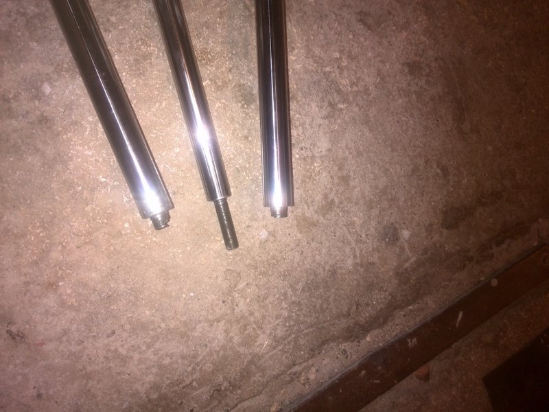

Pozdrav svima, potrebna mala pomoc.
Pucaju mi prednji amortizeri, po lozi, odmah ispod pokrivne kape ispod haube.
U pitanju je suzuki sx4, 4x4 model. Postavicu slike sa neta, gde si ljudi imali slican problem, a uskoro cu postaviti i moje slike. Da napomenem da na sipku amortizera ide solja, pa sraf, pa se onda amortizer ubaci odozdo kroz kos limarije, i kad se pojavi sraf, stavi se pokrivna kapa kroz koju prodje sraf i onda se zavije jos jednom maticom. Jedan amortuze je pukao ispod matice pokrivne kape, drugi ispod srafa solje. Slike su sa neta dok ne ubacim svoje. Sta moze izazvati ova naprezanja!?

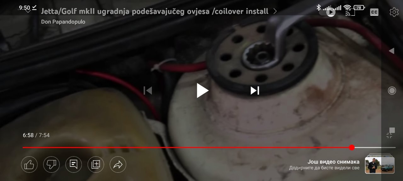

Re: Amortizeri problem
Post od raks88 »
Takodje, ovo je druga slika -postavicu svoje, oovo je drugi auto, potanje je, jer sme, ili treba, da ima lufta ispod ove pokrivne pape? Sta je tu logika, da ima lufta da dise amorizer a da lupa, ili da nema?
