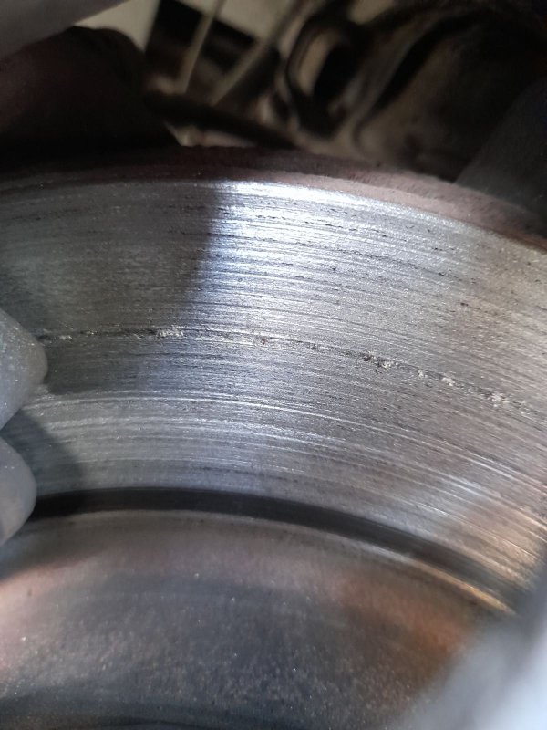

Izgleda da je nesto upalo ili su plocice loseg kvaliteta, na prednjem levom disku je ovo, koji su navodno novi:
Prednji desni zaista jeste, ali kaze covek i da je levi, ovo deluje prilicno izgrebano svuda

ovo upalo nesto?

Je l ovaj disk sada za bacanje? :glavomuzid:

Poslato: 21 Apr 2021, 08:49
od ljubitelj
Izmeriti, pa shodno tome.
A može ovako i zbog pohabanih čeljusti koja glave mada više liči da je problem sa pločicom tom spoljnom.
Nedostaje snimak sa unutrašnje strane, za jasniju dijagnostiku šta je uzork.

Pa navodno su novi diskovi, to mi je i majstor potvrdio pre 10tak dana kada sam radio mali servis, plocica ima mesa bas dosta, vidi se da je nova, al ovaj disk je dosta pohabaniji od ovog drugog koji je bas gladak.
Ovo se odjednom pocelo cuti, izgleda mi ko neki komad da se zaglavio izmedju plocice i diska, ide za 1h u obliznji servis pa cemo videti, nisam mogao da skinem tocak jer je sraf bas pretegnut, slikano je kroz rupe celicne felne

resena enigma, plocice izjedene skroz :glavomuzid:

Kupujem odmah set. Kaze da su zaglavila klesta na levom tocku i da su se plocice pojele, a sam mi je rekao pre 10tak dana da su mi novi diskovi i plocice , i to mi je i vlasnik sa kojim sam menjao auto rekao, zato sam skroz iskljucio tu mogucnost. Da li je moguce da su unutra ok plocice,a spolja pojedene?

PA ako plivajuca kljesta, ne plivaju vise....
