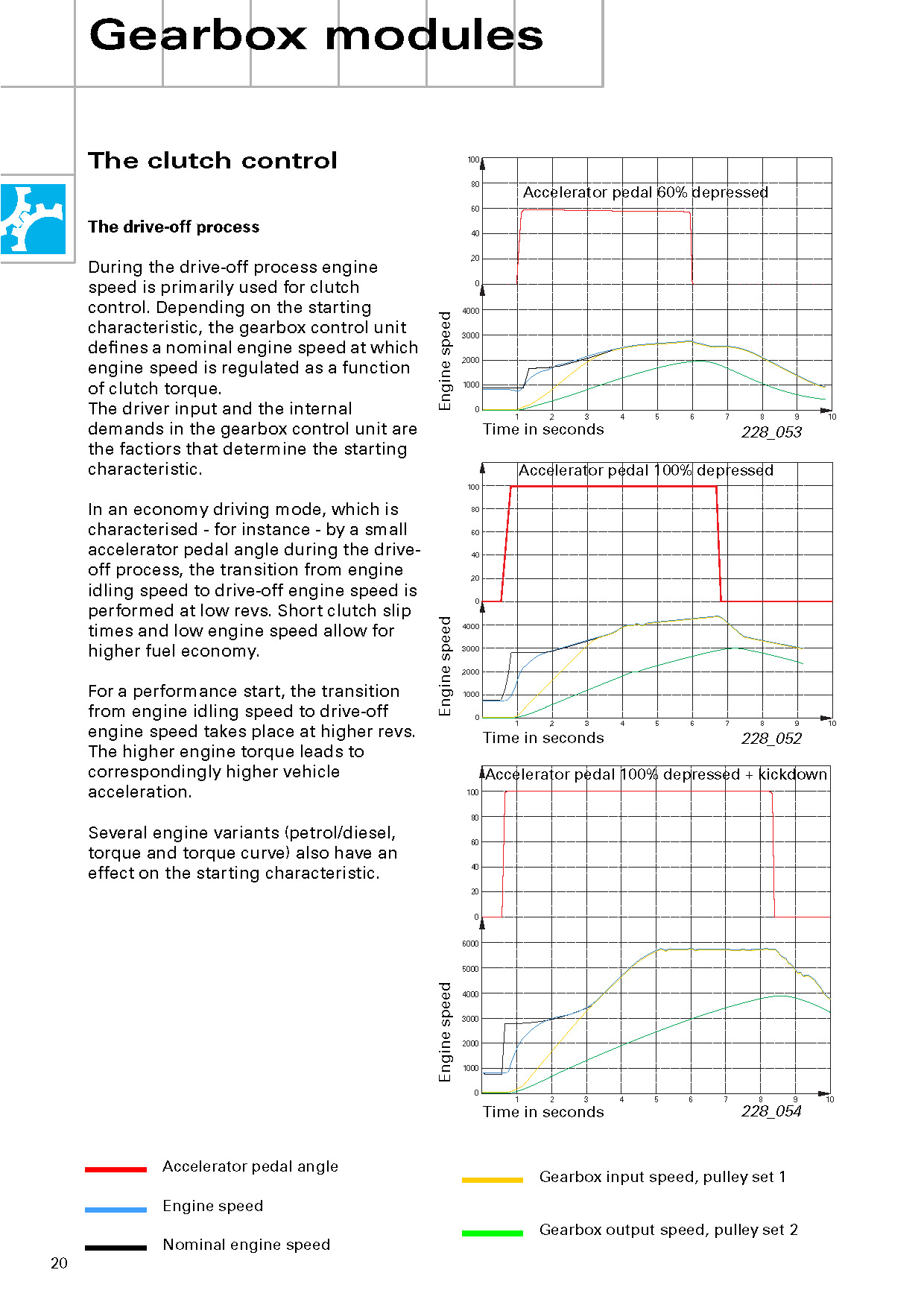

Evo grafika koji lepo prikazuje kako i sta radi cvt, mislim da je ovo bas odgovor na tvoje pitanje.

dragvorl napisao:To sto spominjes da CVT poseduje stepene kao svaki menjac vec postoji, isto kao tiptronic mod kod automatika, ali licno ne vidim bas neku prednost toga, sem pomenutog osecaja.
Svrha CVT-a (u ovom slučaju) je da omogući menjač sa 9, 10, ili koliko već treba brzina programskim putem, tj. da se izbegne da menjač sa više brzina zahteva dodatnu mehaniku, i da nam to prodaju svakih par meseci kao neku novost.
dragvorl napisao:A CVT-u i jeste cilj da drzi motor na nekom broju obrtaja u kom je idealna karakteristika momenta, ako ga penje i spusta onda se gubi svrha CVT-a.
Jednostavno, vozači ne vole ubrzavanje i usporavanje na konstantnim obrtajima, tj. daje im "pogrešan" osećaj u vožnji. Zato se lepo (programskim putem) definiše potreban broj stepeni prenosa, i obrtaji drže u optimalnom opsegu (npr. 2000-2500 obr/min), ali sve "deluje normalno": motor ubrzava od 2000 do 2500, pređe u sledeći stepen, opet ubrzava od 2000 do 2500, opet pređe u sledeći stepen, itd. Ako se gas oštrije pritisne, onda se granica prebacivanja tera na veće obrtaje, prema potrebi.
dragvorl napisao: Inace i CVT-i imaju kvacila, i to odvojena za rikverc i napred, mada nisam siguran da su svi tako reseni. Takodje sto se hidrodinamicke spojnice tice, neki su izvedeni sa njom, neki su izvedeni sa plivajucim zamajcem, Recimo Ford je na Focusu imao CVT sa konverterom. Evo i seme ukljucivanja kvacila na CVT-u.
Da, generalno se svaka vrsta menjača može upariti sa bilo kojom vrstom kvačila - frikcionim suvim, frikcionim u ulju ili hidrodinamičkim. Za razliku od prva dva, hidrodinamičko u izvesnoj meri vrši i funkciju menjača, tj. omogućava konverziju momenta.
