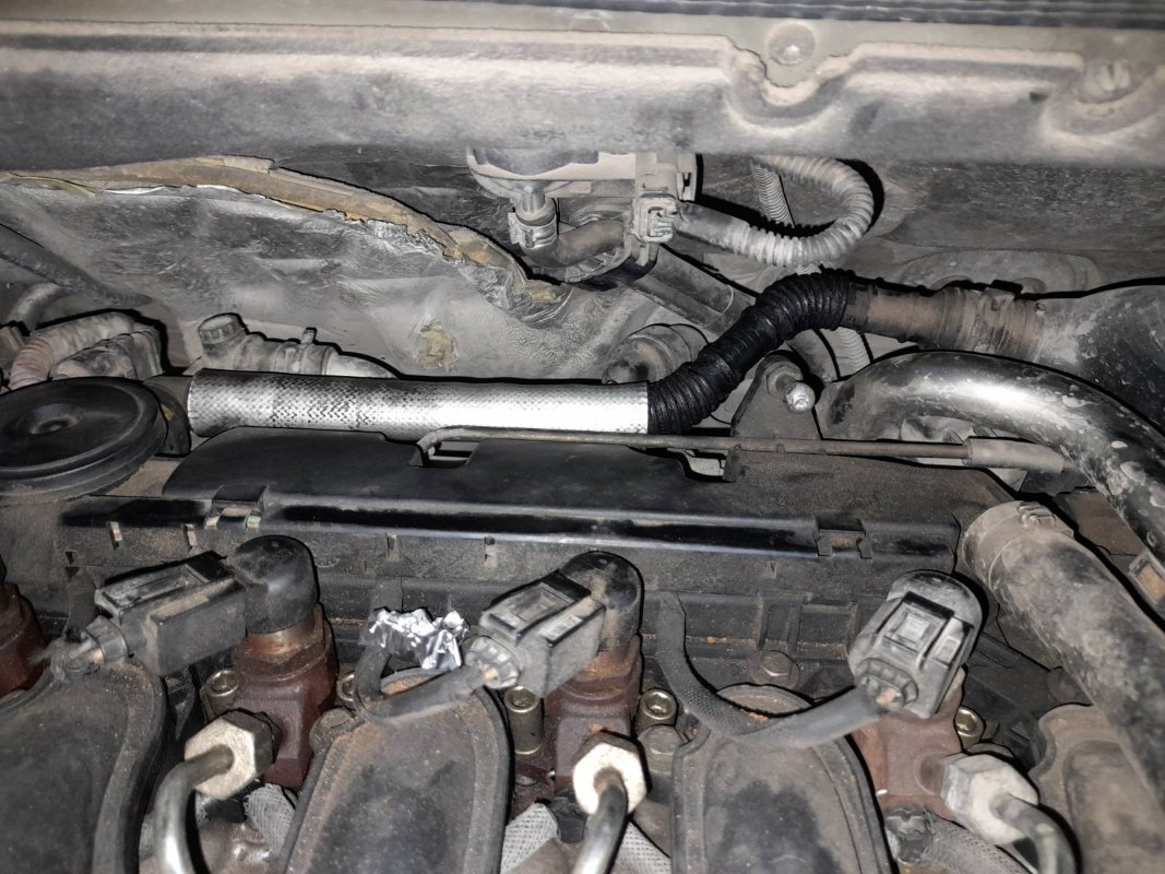

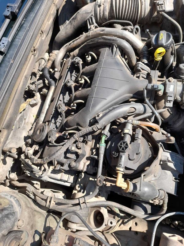

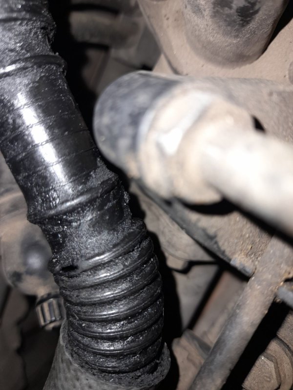

zna li neko koje je ovo crno crevo, iznad egr-a, busno je, ima prilicno veliku rupu i nekako uljavo, a dole ispod motora ima dosta prelivenog ulja, a na meracu je sve dobro...

Izgleda da je vakum crevo koje se kaci na vakum ventil i ide do turbine, bas to crevo ima na sebi nesto kao drugacije i ima ogrebotine, sad sam ga razmrdao i auto ne ulazi vise u safe mod, ali ponekad stuca, u leru mu variraju malo obrtaji, ali turbina vuce sjajno, ali stuca i cuje se tu, ja sam samo selotepom zalepio taj deo gde su ogrebotine. Cime mogu resiti to, to je bukvalno kao neka gumica koja se nastavlja na tu vakum cevcicu i navlaci se na ulaz u vakumski ventil...
