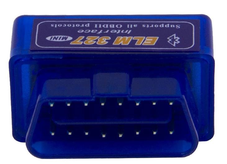

Nabavio sam autodijagnostiku ELM 327 bluetooth. Jos je nisam isprobao, vjerujte da se nesto bojim da je prikljucim na auto. Interesuje me da li neko ima iskustva sa navedenom dijagnostikom i kako se pokazala. Hvala na odgovoru.

Zaboravio sam staviti sliku autodijagnostike.

Naojobicniji citac, ako se dobro secam. Moras da instaliras i aplikaciju na telefonu. Mislim da me je nesto zezalo, da nije hteo da se poveze iz prve. U svakom slucaju, parametre i greske ces moci da ocitas, neke. Za ozbiljnije stvari mora prava dojagnostika.

JA imam istu takvu, posluzice za citanje motornih greski, i ocitavanje raznih parametara iz motora, takodje moze i da brise greske.

Skroz ok, ja je koristim uz Torque aplikaciju i Vectru C. Može da očita dosta parametara i obriše greške. Malo smara povezivanje zbog kucanja PIN-a, i čudne bluetooth adrese.

Kako ne, čita i 2001. benzince a kod nekih kola čita i iz 90tih.
To je samo konverter protokola, od njega ne zavisi šta može da pročita već od softvera tj aplikacije.
A može da čita i druge ECU osim motornog, recimo kod Dacie Renoa i Lade može da se podešava osvetljenje, brisači programiraju....uz softver za ta vozila.
Fiat i Opel, neki modeli, isto može i drugo da očita osim motornog.
Bitno je samo adekvatan protokol za komunikaciju u softveru odabrati za dati model i godište auta.
ELM327 osim CAN BUS čita i K odnosno L signale.
Ovaj na slici je izgleda 2.1, on je malo ograničeniji.
Bolji je 1.5 ELM verzija.
