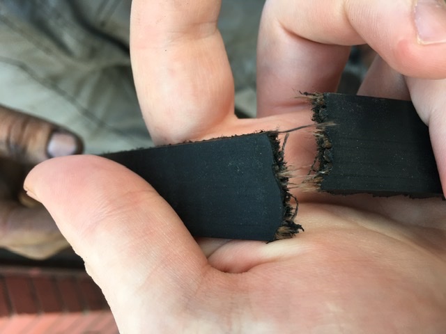

1. Nepuna 2 dana nakon sto sam promenio zupcaste, mali zupcasti na Bosch pumpi je pukao nekako u toku voznje (pokusacu da okacim sliku ispod). Odslepao sam ga do coveka od koga sam ga kupio i kod koga ga odrzavam, zamenili smo kais u radnji gde smo ga i kupili i za sada radi okej.

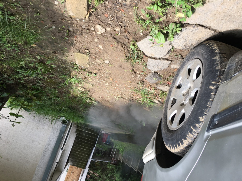

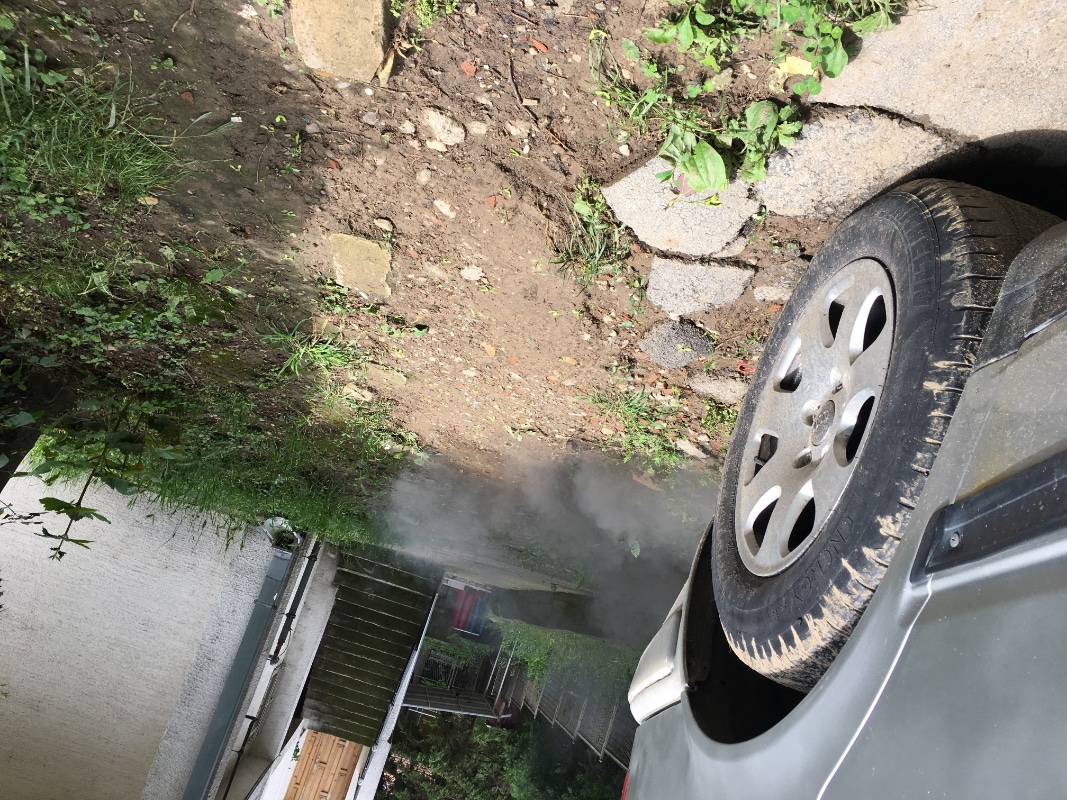

2. Druga i bitnija stvar koja me brine je malo drugaciji zvuk motora izmedju 1,000 i 1,400-1,500 obrtaja (zvuci kao da se muci motor kada prima gas, mada i dalje lepo vuce). Medjutim, kako predje otprilike 1,500 obrtaja zvuk se unormali (vrati na staro) i bez problema ide. Istovremeno, auto izbacuje mnogo vise crnog dima prilikom paljenja, i saltanja/ubrzavanja, narocito ispod 1,500 obrtaja i u trecoj brzini.
Sam dim mi ne smeta (koliko, verovatno drugima) ali bih voleo da i to nekako smanjim i vratim na prvobitan nivo (kada sam ga uzeo, auto jeste dimio malo pri jacem gasu i vecim obrtajima ali ni izbliza koliko sada posle servisa). Pritom, majstor/prethodni vlasnik me uverava da je to normalno za starije dizelase (u mog tenka sipam iskljucivo GDrive dizel i nikakve aditive, a sada dimi priblizno isto kao isti takav audi kojeg ima majstor a koji u njegov rezervoar dodaje ulje jer “ti stariji motori vole malo masniju mesavinu.”)
Planiram da ovih dana i snimim hladno paljenje i eventualno okacim ovde (ako je uopste moguce) ne bi li me neko posavetovao sta moze biti u pitanju i kako da dovedem motor mog ljubimca do nekog razumnog optimuma, jer trenutno imam osecaj da, kad god ga ujutru zaverglam da upalim (pali stvarno na pola kljuca) po jedno drvo u Amazonu se oprosti od zivota.

- Slika puknutog kaisa Bosch pumpe nakon zamene
