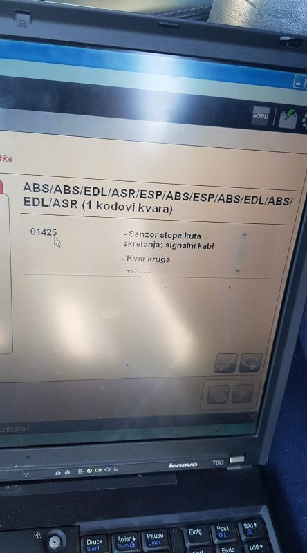

Jel ko imao slicno b5.5 2004
Nekad treperi ESP lampica vise puta u voznji i koči sam oduzima snagu dok se ne upali skroz i gori i onda normalno vozi dok gori lampica stoji kad ugasim auto nestane... vozio sam.na diagnostiku pokazalo dole na sliki vidite.. Dali zbog ovog kvara moze onemoguciti rad ABS i ESP
Postovi: 25227
Re: Passat b5.5 problem ESP
Verovatno los kontakt senzora ugla volana. Imas YT tutorijala kako se resava.
