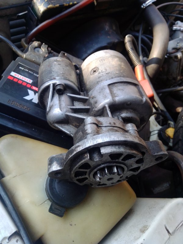

Dobar dan svima! Imam jednu pitanju, crko me fabricki anlaser i nasao sam u blizu jednu anlaser ali je taj 1kw od magneton-a. covek ko dao reko me da mogu da ugradim u yugu, dali je to moguca? vidim da fabricki ima 3 zice na automat, a ovaj samo jednu. Kako to poveza? Hvala na pomoc!

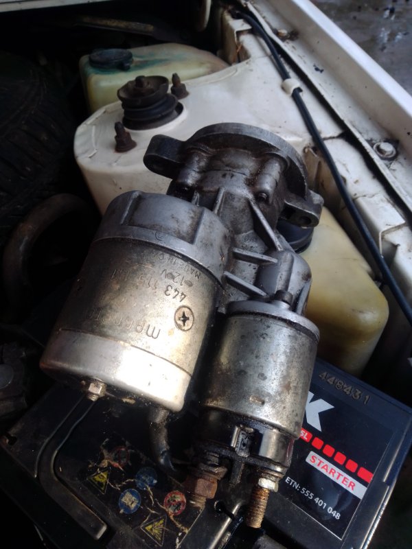

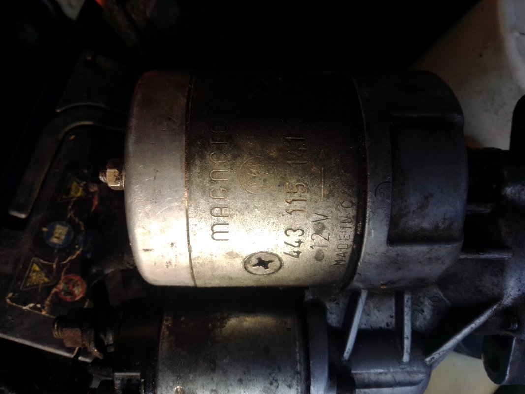

Evo i slike od anlasera magneton

Ovaj alnaser sa slike ti se povezuje klasično kao i svaki koji ide na DMB motor. Na ovaj šraf povezuješ kabl sa akumulatora (plus), a na stopicu (buksnu) ide žica sa kontakt brave koja aktivira automat.
Ako je Peugeot motor, moguće da je kod njega nešto drugačije. Ne znam čemu bi treća žica služila. Jedino da je masa (minus) sa akumulatora, ali ona se steže jednim od tri šrafa koji drže alnaser za zvono menjača.
