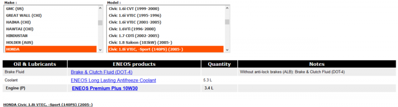

Nemaš potreba kupovati ulje u Delti, jedino ako tamo radiš mali servis? Inače uzmi negde Eneos i ne brini. Nisam ni siguran da mu 5-40 odgovara po specifikaciji. Na brzaka vidim da Eneos preporučuje 10-30, ali to će ti već reći neko od kolega koji voze taj motor @dragan @Heinz @Milan
Ulje pratiš od tvog sipanja, kao što reče Bax iznad.
