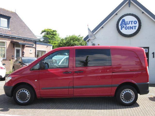

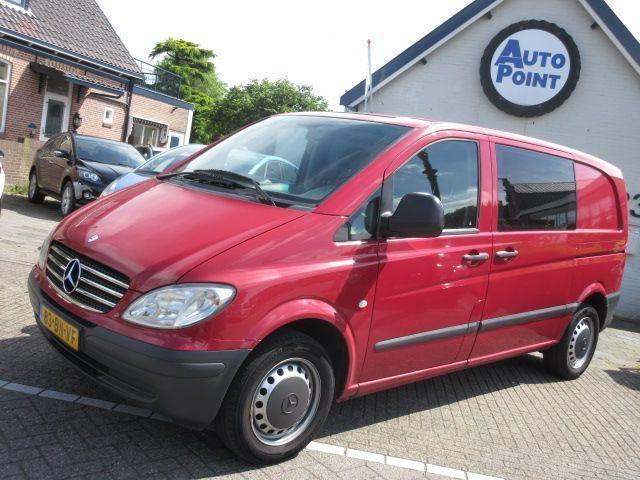

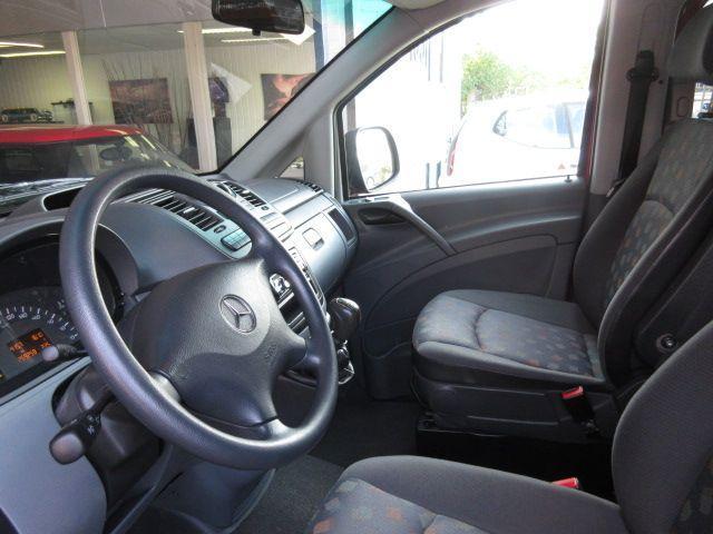

Posto vec duze vremena razmisljam o jednom takvom poduhvatu, konacno sam uradio nesto konkretno i kupio kombi koji cu (pokusati :)) da preradim u kampera. Za osnovu kombija sam trazio ili Mercedesa Vito ili VW Transportera. Posto mi je ovo prvi pokusaj, limitirao sam sebi fondove za celu akciju. Posle duzeg gledanja oglasa po celoj Holandiji u mom najblizem komsiluku kod dilera kojem sam prodao BMWa dosao je kombi u super stanju (za 2004 godiste) od coveka koji ga je stvarno pazio i mazio. Rdje skoro da nema (za to godiste :)) odnosno ima je ali u jako molim tragovima, sva poznata slaba mesta, vrata, izbocine i sl su skoro kao nove. U kombiju nije puseno i covek ga je maksimalno odrzava za sebe. Kombi je inace stalno bio u privatnom vlasnistvu pa nije bilo potrebno da se plati BTW koji obicno dodje kada se kupuje kombi..
Presao je 280.000km - mada se na njemu to ni najmanje ne primecuje, mnogi su me ubedjivali da ako su te masine i malo poazene da prelaze po 500.000 bez problema, a ovaj kao nikada nije bio radna masina :) (vozila baba do pijace :)). Ima dovoljnu opremu, klimu, tempomat, podizace i tako to.. Evo par slika sa oglasa. Inace jos nisam ga preuzeo, posto pokusavam da sto vise pripremim auto i zakazem administrativne radnje da ne bi izgubio pare dok je registrovan kao obican kombi.

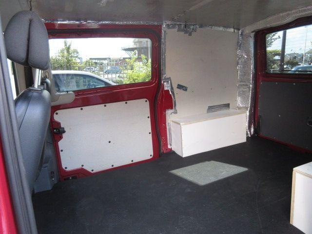

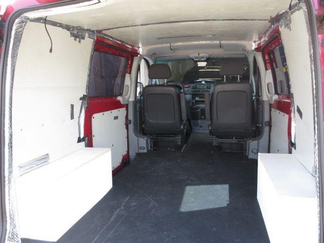

I da nastavim sa enterijerom. Prethodni vlasnik je poceo da se igra sa njim, krenuo je da izoluje kabinu, ali je tu negde i stao. Nesto je uradio OK, a nesto i ne bas tako.. Meni najvaznije je da ga prenesem papiroloski sa kombija na kamper posto automatski porez i osiguranje padaju 3 puta, sto je usteda od oko 150Eur mesecno :) Mogu uvek da ga odjavim i parkiram kod sebe u garazi (parkirno mesto), ali da li cu to da iskoristim videcemo. Dogovorio sam (jos ne ali cu sutra) da od 5. novembra bude ugradjen nov krov na podizanje (jedan od uslova) i da oni ugrade privremenu kuhinju i krevet i odrade prebacivanje papira, plus dobijanje certifikata za vise mesta za sedenje i sl. Jako bitna legalna operacija. Kada se ona zavrsi odahnicu maksimalno i od tada samo uzivanje u radu... Inace ima nov tip kljuca, dobio sam jos jedan par farova ako ovi pocnu da matiraju :)
Inace kombi me je izasao 2900Eur...

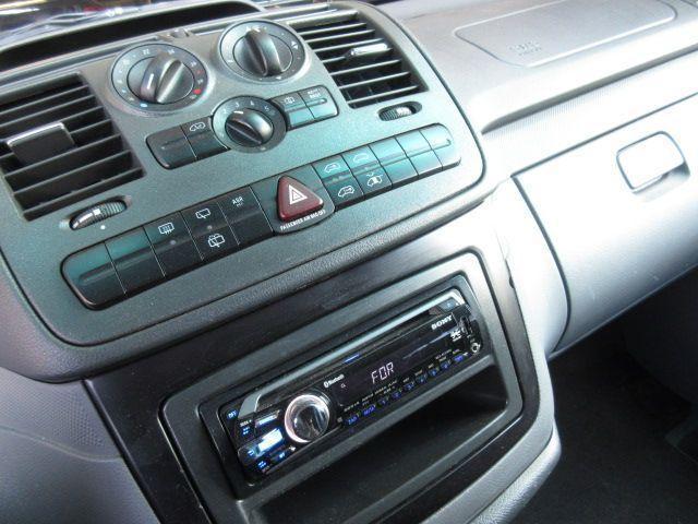

PS: Prodavac je uporno naglasavao kako ima radio sa bloetoothom i mp3 a mene tako boli briga za to. Bitno mi je bilo da su ga zaista mazili i pazili. Ima brdo kombija par godina starih urnisanih...

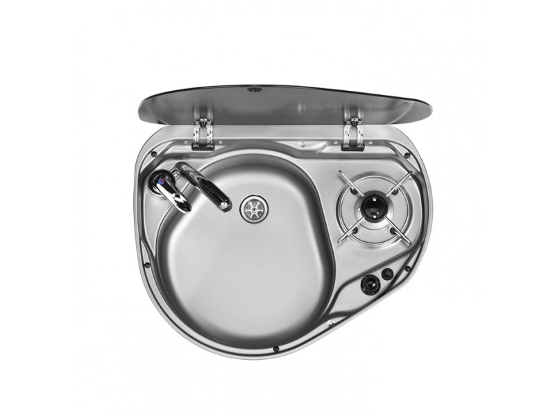

Kuhinjski element: https://www.kampeerperfect.nl/smev-1-p- ... 821lm.html

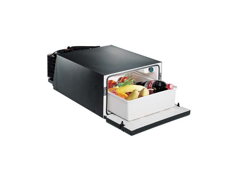

Frizider: (jos nisam odlucio finalno, jako skup element inace): https://www.kampeerperfect.nl/indel-b-c ... -volt.html

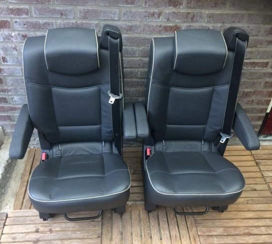

Stolice pozadi sam zeleo ovde da ugradim na sine koje kada se obore ide preko njih krevet koji ce stojati napola iz njih kada su otvorene. Kostaju od 150 do 250Eur postolici i jos 50 tak za sinu...

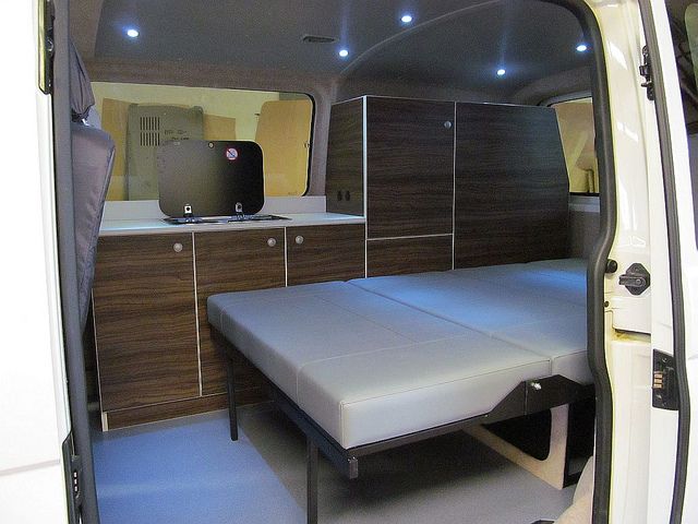

Evo nekih verzija enterijera, svaka ima nesto dobro, ali su generalno slabe. Ali nema mnogo varjanti, uglavnom su sve ovakve..
