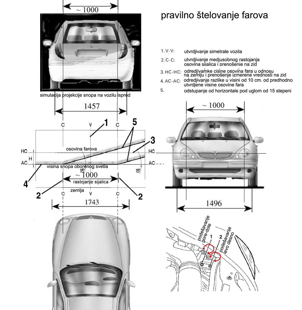

Ne znam da li je iz nekog uputstva ili sa nekog foruma, ali ne moze da skodi.
