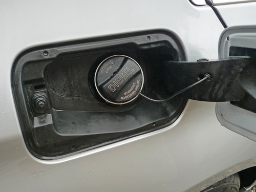

Postovi: 7893
Re: Aditivi
Kod mene stoji na poklopcu, mada ja kao vozim na dobar dizel 90% vremena pa ne bi ni eksperimentisao sa aditivima...
