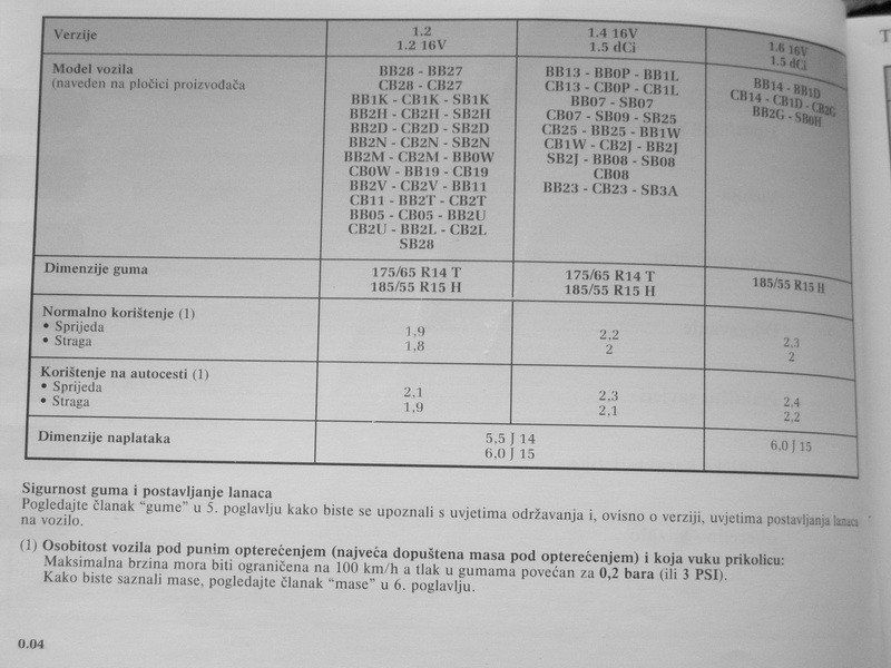

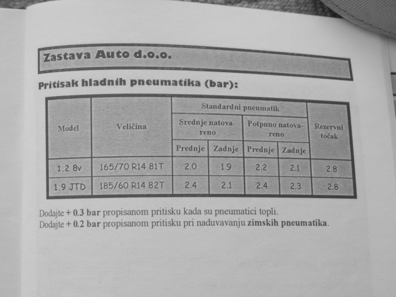

Primer na donjoj slici Renault cilo, gde su posebno dati pritisci za standard vožnju, vožnju autoputem a na to se dodaje pritisak od 0.2bar za max opterećeno vozilo.
Primer na gornjoj slici Fiat punto ili Z10, gde je posebno dato opterećeno - nepotrećeno vozilo i posebno zanimljivo za M+S pneumatike dodatak od 0.2bar, baš kao što sam navodio u prethodnim postovima. Pored toga, navedeno je da se u slučaju kontrolisanja toplih - u toku vožnje pneumatika, pritisak mora biti veći 0.3 bar!
Slično važi za sva vozila i bitno je obratiti pažnju.
Fotke sam slikao aparatom, ali mislim da su čitljive.
